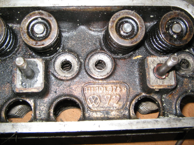

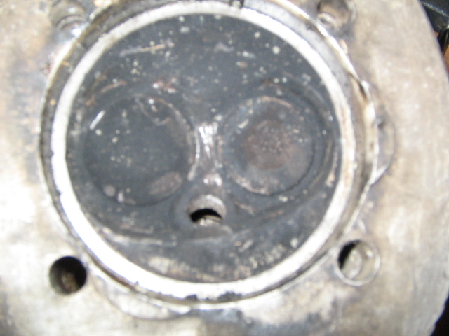

Am ajuns la "cutia cu maimute" si am masurat supapele la chiuloasele care au fost pe motor (scula nu e tocmai in firea ei) si a dat 32,5 cu 37,5 :rolleyes: . Am facut si niste poze la chiulasa inclusiv cu PN poate gaseste cineva pe undeva ce si cum. In orice caz acel 72 care se vede corespunde cu anul de fabricatie :rolleyes: .

Am ajuns la "cutia cu maimute" si am masurat supapele la chiuloasele care au fost pe motor (scula nu e tocmai in firea ei) si a dat 32,5 cu 37,5 :blink: . Am facut si niste poze la chiulasa inclusiv cu PN poate gaseste cineva pe undeva ce si cum. In orice caz acel 72 care se vede corespunde cu anul de fabricatie :eek: .
pai eu am in acte broasca din `67, iar pe chiulase, unde scrie la tine 72, la mine scrie pe una 52, iar pe alta 53... :)) ce ma fuck? care e adevarul? :))
In orice caz acel 72 care se vede corespunde cu anul de fabricatie :blink: .
gresit bogdane. acel 72 nu este anul de fabricatie :eek:.
