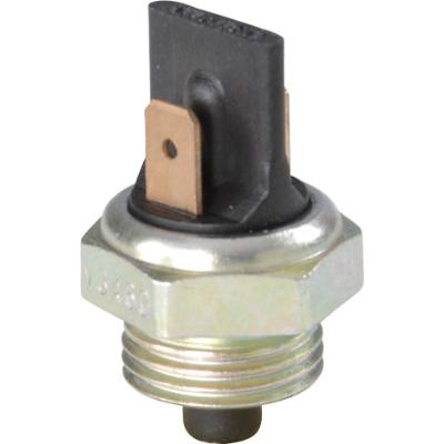

alta intrebare: cam in ce zona pe cutia de viteze se gaseste contactul pt lampile de mers inapoi?
ar trebui sa fie ep capacul de linga tija schimbatorului, fix in motzul cutiei. insa nu era dotare standard asa ca nu o sa gasesti neaparat un contact acolo.
La fastback din 71 nu era in dotarea standard?
se pare ca nu :(. n-am gasit fire/contacte deloc in zona aia. mai caut!
Nu cred ca-i in zona de care vorbeste Fikat . O sa ma uit si-ti spun exact. Parca era undeva pe dreapta, oricum in mod normal firele vin de la bobina asa ca urmareste ce pleaca de acolo si pe unde se duce.

Am avut si e u problema asta. Gaura filetata in cutia de viteze exista, dar in locul contactului pt. luminile de mers inapoi era infiletat un fel de dop. Nu existau cabluri de nici un fel.
S-a rezolvat foarte usor.
Uite gaura unde trebuie montat contactul:
Asa arata si il poti lua de la dilar:
