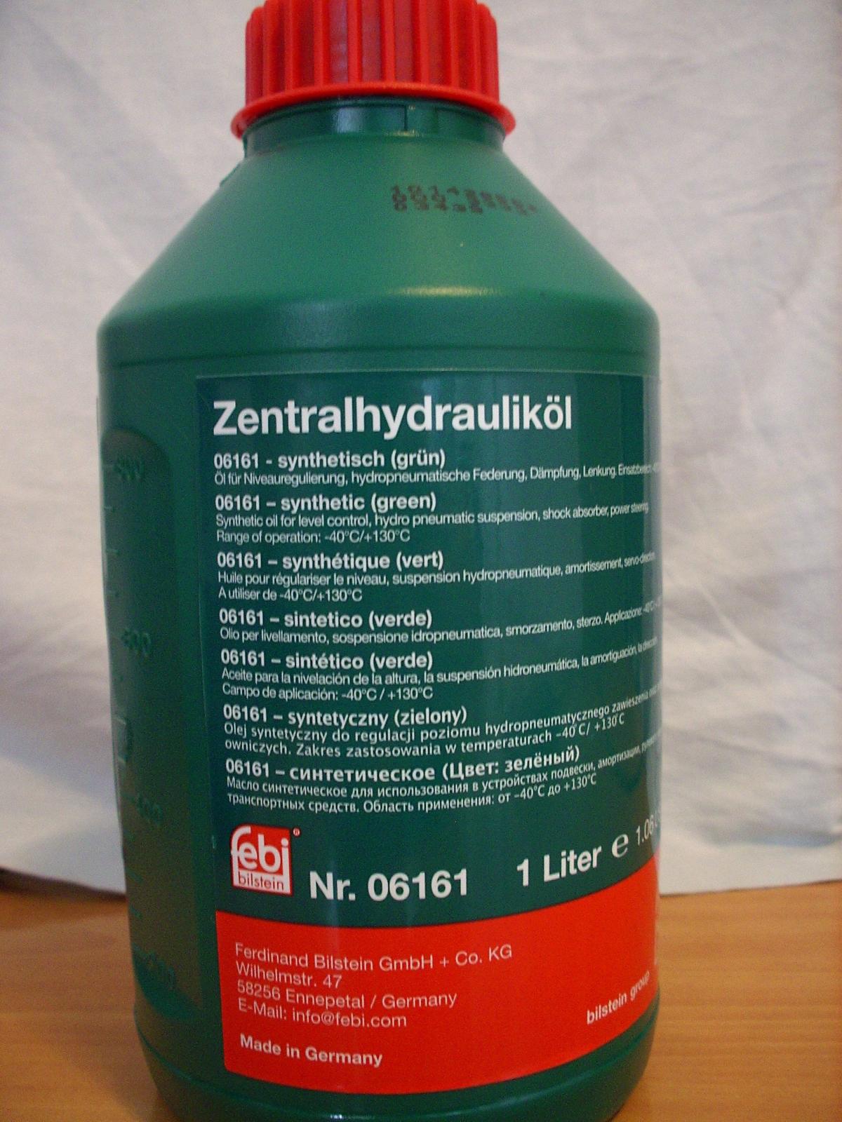

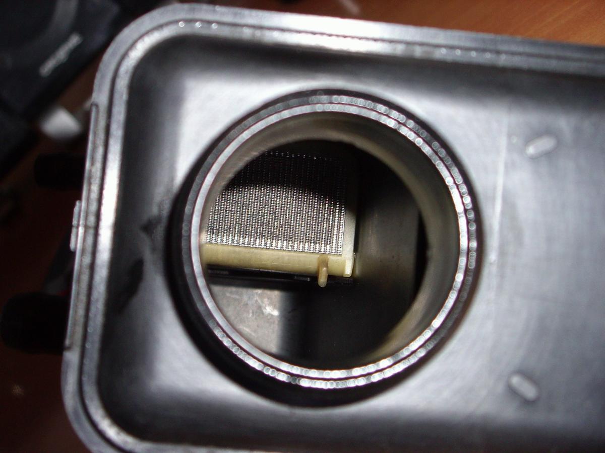

Cateva poze cu rezervorul de ulei servodirectie, sita din interior, si bidonul de ulei Febi (care a costat 45 lei).
