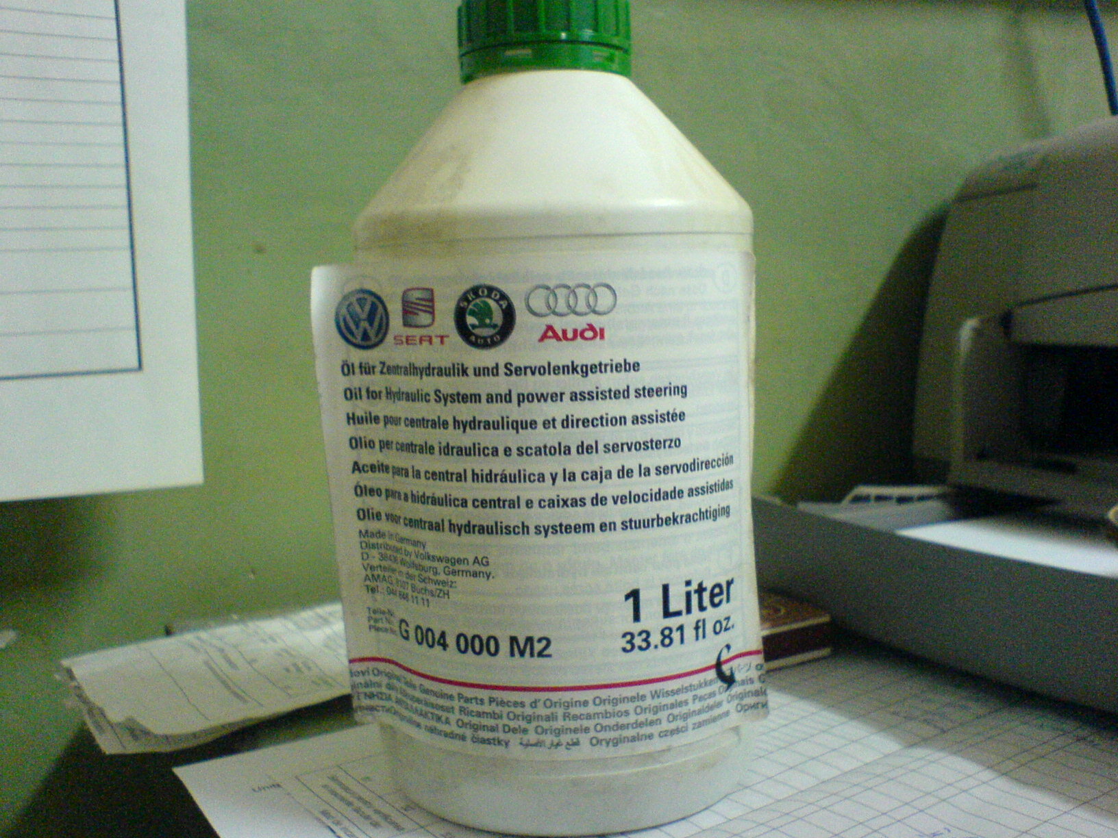

Am mers azi la reprezentanta in bistrita si am cerut ulei de servo. Cu certificatul bineinteles si baiatul mi-a dat ulei de servo norma G 004 000 M2. Nu vreau sa-l schimb ci doar sa completez ce ziceti pun sau nu?
Eu i-am zis ca imi trebuie g 002 000, dar mi-a arata in calculator si a zis ca asta este. CE FAC?
Am un passat din 2001 b5.5 variant avf 134 cp 6 viteze.

Bidonul meu e tot asa ca al tau numai ca e gri.
Vad ca si la tine scrie pe el G 004 000 M2. Sa inteleg ca asta este cel bun?
Link to comment
Share on other sites
Conform specificatiilor scrise pe bidon acesta este bun-este pe original recomandat de VW
Poti sa folosesti linistit si altceva(castrol,mobil,etc)dar sa aiba acea norma respectiv G004
Referitor la ce ai zis tu nu conteaza culoarea ambalajului ci continutul.
