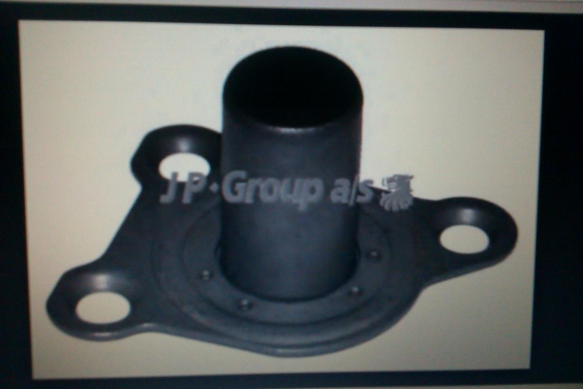

Scuze ca revin cu un coment asa de tarziu,referitor la polo 1.4 16v 2001,dimineata intra usor in viteza dupa ce se incalzea intra greu,problema la mine a fost ghidaj rulment presiune avea o ureche rupta din trei si nu mai era centrat cum trebuie,acum nu mai e nici o problema intra usor post-131403-0-33594400-1401375627_thumb.

Salut am si eu o problema :( La un polo 6n2 1.6 16v Gti haraie cand sta pe liber , iar cand apas ambreiajul nu mai haraie , intra in viteze 1,2,3 a 4 intra dar daca il accelerez se tureaza dar nu prinde.. si a 5 a mai merge ... Unde as putea gasi o cutie pentru el ? noua sau sh
Nu cred ca e de la cutie, suna mai degraba a rulment de presiune mort. Mergi si verifica sa vezi in ce stadiu este ambreiajul per ansamblu.
