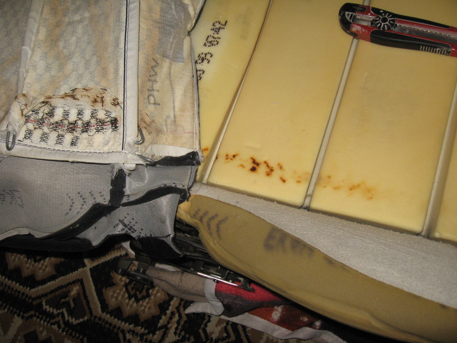

Am desfacut sezutul si am gasit urme pe burete, ca de arsura,dar accesul la fire e tare greu, cum sa le izolezi cand sunt unul langa altul, e complicat, nu stiu ce sa fac?
poti sa pui o bucata de material ignifug (azbest) intre rezistente si burete, ai grije ca buretele e usor inflamabil si la cum arata buretele tau s-a cam parlit otara.

rezistenta e cusuta pe tapiterie, iar accesul la fire e greu dupa cum se observa din poza de mai sus, ar trebui sa tai un strat din rezistenta ca sa vad firele, dar sunt tare subtiri, nu vad fire intrerupte dar, buretele e prajit!

CE REPREZINTA ARSURILE DE PE BURETE??

Nu stiu daca tie am vazut ca ti-a raspuns cineva pe un topic, insa solutia ar fi sa mai pui intre burete si rezistenta un strat de azbest, ca sa protejezi scaunul. Arsurile sant deja destul de evidente pe el, nu?
