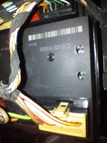

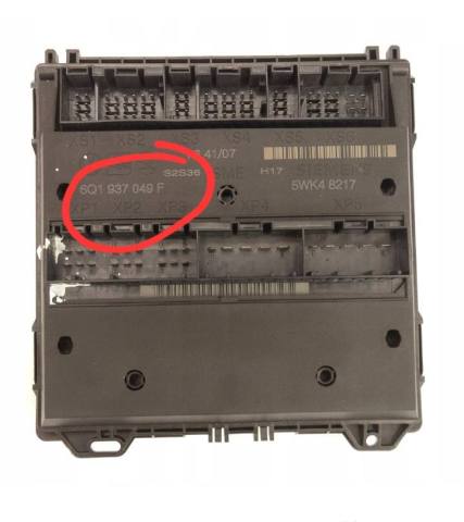

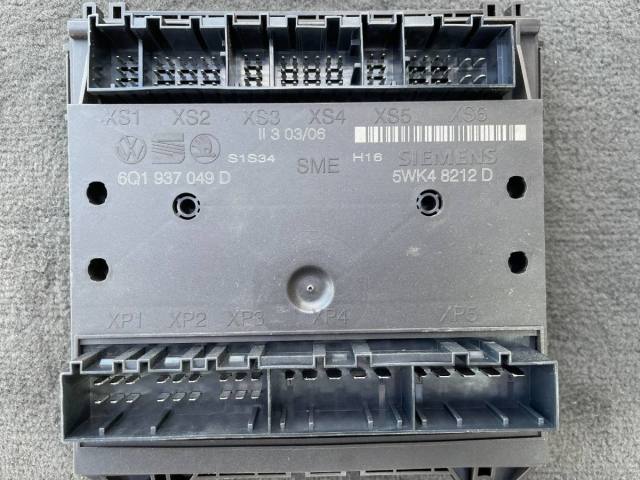

In "centrala electrica". Comanda temporizata a stergatoarelor este data de centrala electrica, din motive de siguranta. Daca ai stergatoarele pornite pe o treapta de temporizare si ridici capota masinii, centrala electrica opreste functionarea stergatoarelor pana cand inchizi capota. :icon_thumright:
aha ,si unde se afla aceasta centrala electrica ? si inca ceva ,unde se afla "intrerupatorul" care "citeste "cand capota e deschisa sau inchisa ,fiindca la mine a fost schimbata capota si defapt toata fata ,(am de 9n3 pusa pe 9n) si ma gandesc ca poate nu a mai fost montat acel "cititor de capota"cum trebuie si poate centrala crede ca este deschisa capota si deaia nu merge ,ar fi si asta o posibilitate........ :scratch:
