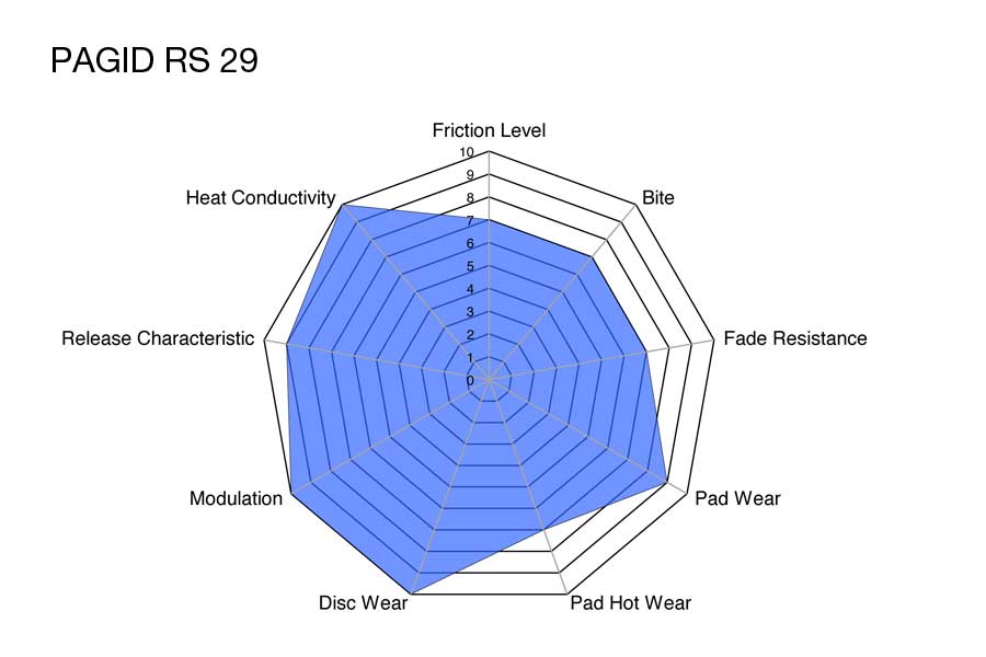

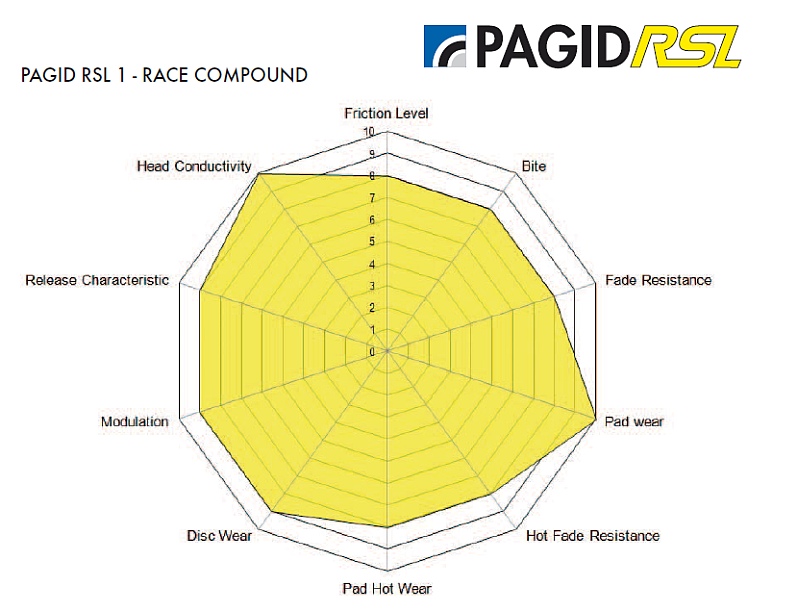

Placutele Pagid RS29 au fost depasite in ultimele sesiuni asa ca am upgradat la RSL1, un compound mai performant de la Pagid (tot nu ma astept sa fie precum Carbotech dar sper eu mult mai bine)
RS 29 are un coeficient de frictiune de 0.41-0.44 (0.44 atinge pe la 500 grade) iar RSL1 are 0.43-0.51 (0.51 este intre 300 si 500 grade, dupa care scade la 0.50 pana la 700 grade)

RS29 am avut iar acum am RSL1 care sunt ceva mai sus. RSL29 nu exista :)
Acum 2 luni nu era sigur. Din cate vad au facut doar niste redenumiri. RS19 si 29 au devenit RSL 19 si 29 si au intrat alaturi de RSL1 si 2. RSL 1 e varful de gama cu high friction iar RSL 29 este cu medium friction !
