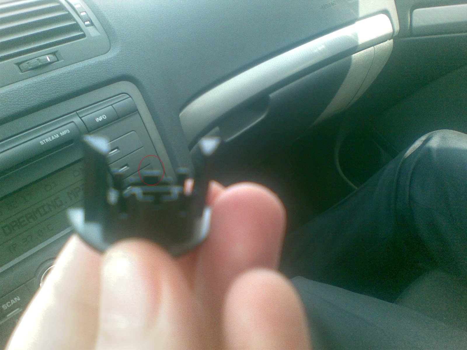

Din cat am reusit sa imi dau seama, butonul tau este ok. Vezi ca este acel "tamburuc" din mijloc. Il tai cu cuterul. Pe prima pagina ai toate informatiile necesare. Succes !
incearca sa rupi ce ti-am incercuit eu, pe poza postata de tine.
Sa nu cumva sa ne spui ca nu ai reusit... :P ... :lol:
bai asta e mai noua are tamburusul pe lateral?.... erau poze puse mai in fata si pe orice forum de skoda este mentionata aceasta chestie cum naiba nu se uita nimeni la poze ca peste tot arata exact cum se face....
Probabil ca audi_fan are dreptate. Am sa incerc inlaturarea acelei placute. De fapt, acesta este cuvantul exact: "placuta"! Am descoperit ca in prima pagina a acestui topic asa era descrisa partea ce trebuie inlaturata. Motivul pentru care nu am incercat asta este ca toate filmuletele, pozele, posturile (vwforum, briskoda, etc) descriau acea bucata de plastic mai degraba ca un paralelipiped, daca imi este permisa exprimarea, lipit pe partea frontala. Acum imi este clar. Am sa incerc maine de dimineata si daca va functiona cu siguranta veti afla. Totodata, imi voi turna suficienta cenusa in cap astfel incat gabriel sa-mi ierte ignoranta! :)

vezi ca ai 3 butoane la clima. cele din exterior pentru reglare temp si cel din centru pentru reglare turatie ventilator.
cel din centru e taiat pe mijloc, in doua parti. tu scoti partea de sus cu ajutorul permisului de conducere sau al oricarui card bancar, dupa care urmaresti indicatiile de pe forum. sau mai simplu. mergi la pagina 1 si n-ai cum sa nu intelegi la ce ma refer. succes. e imposibil sa nu te descurci.
Am rezolvat-o.Merge perfect!

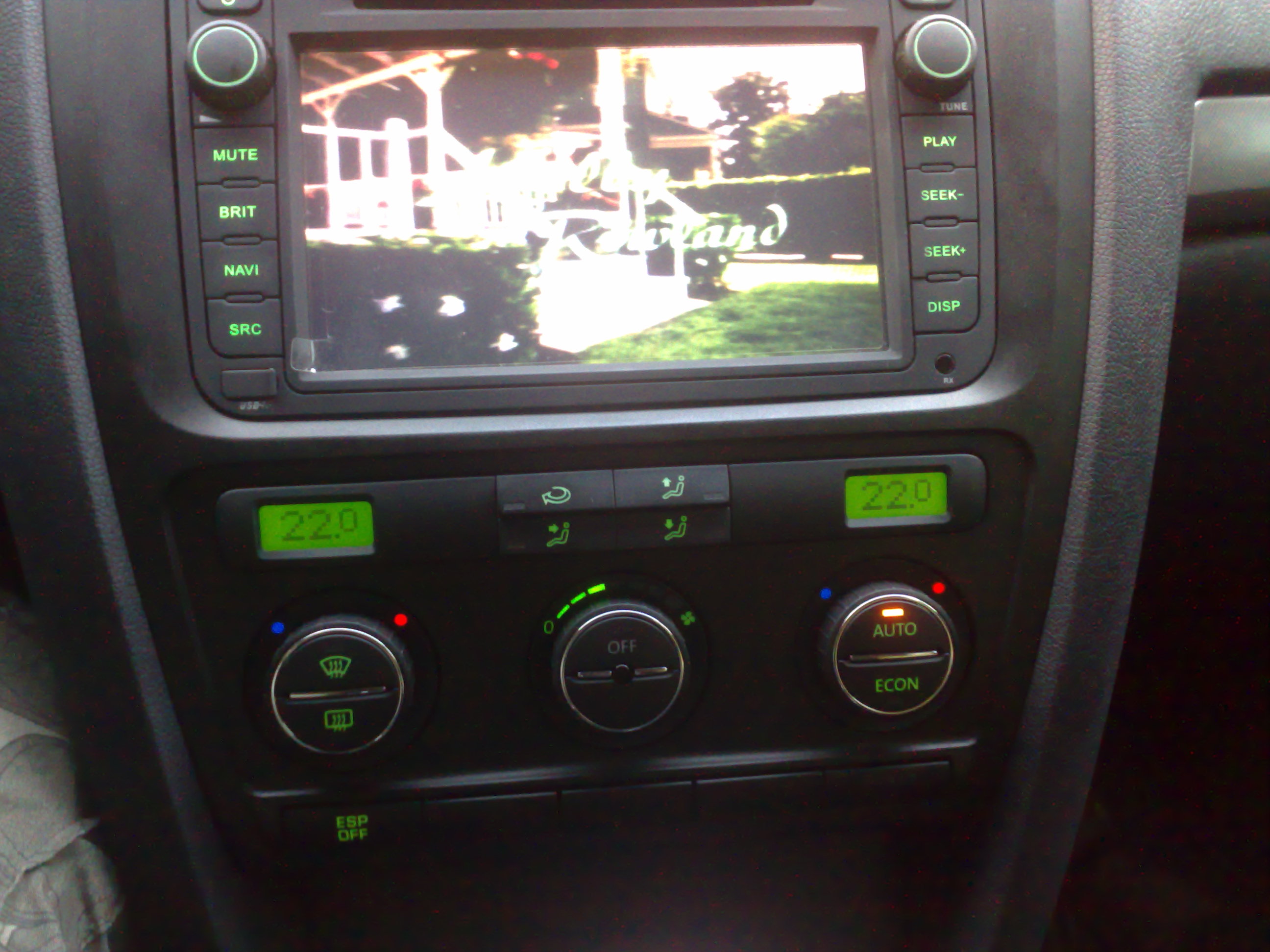

Pana reusiti sa comparati singuri am facut eu "mutarea". Am incercar sa schimb cu totul da` nu a mers. Circuitul de pe placa climatronicului de VW difera fata de cel de Skoda. Merg toate butoanele, functioneaza, doar ca nu mai baga aer conditionat. Asa ca mi mi-a ramas decat sa schimb placa si sa pastrez butoanele de VW. Iata cum a iesit.
