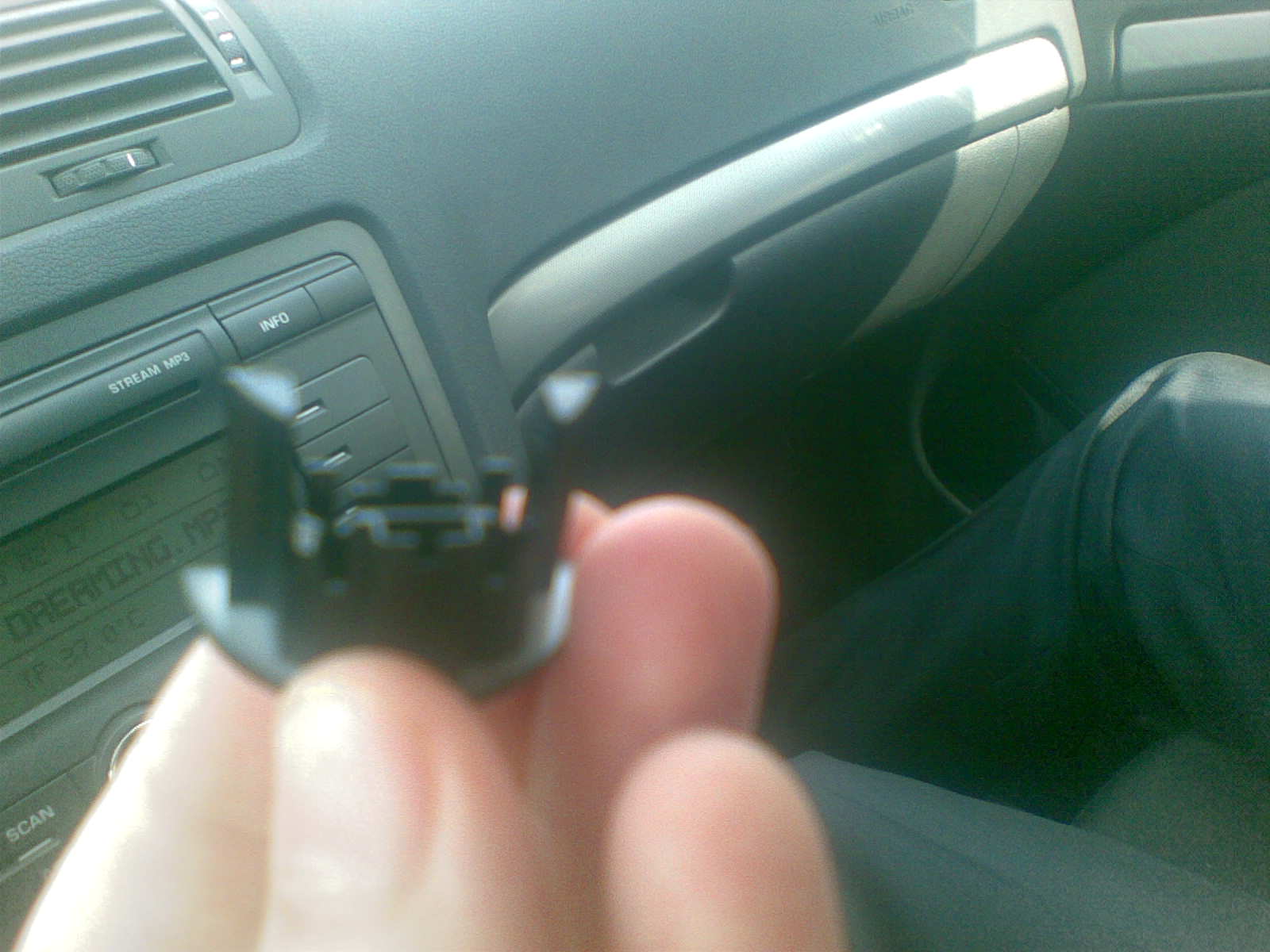

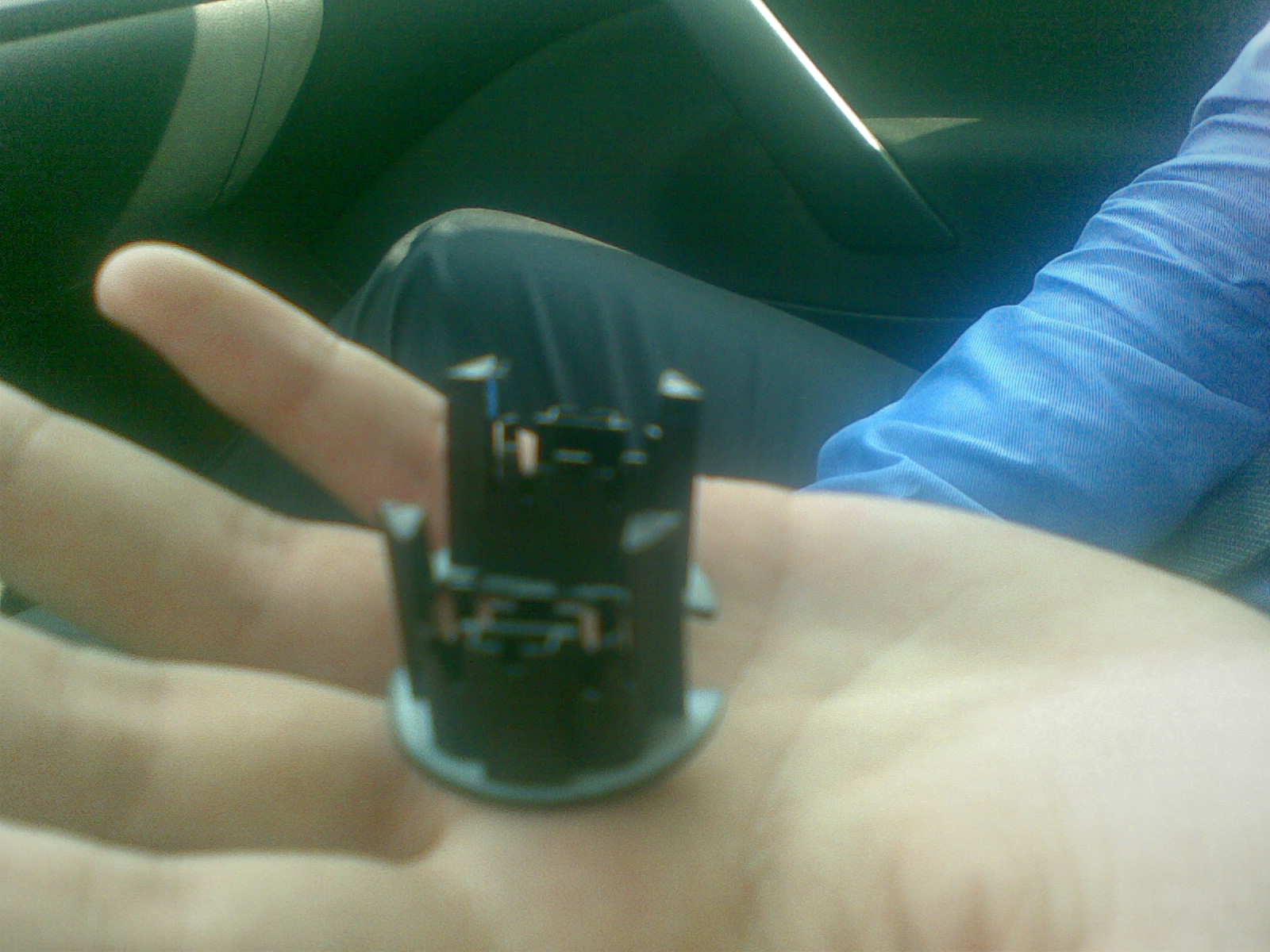

Acum am venit de la masina. Din pacate nu reusesc pentru ca nu am acea bucatica de plastic ce trebui inlaturata. M-am uitat pe ambele jumatati. Masina este fabricata in aprilie 2008. Mai este cineva in aceasta situatie?
e cumva MY2009 masina ta? ceea ce nu cred a fi....eu o am din aug.2007 si am reusit aceasta manevra din prima...poti sa faci niste poze sa ne arati si noua cum e butonul la tine?
nu s-a produs inca niciuna 2009 ...dar trebuie sa ai mai cauta..., este acolo nu e ceva ce se da jos e ceva care se taie
Asa este. Nu cred ca s-a produs nicio unitate MY 2009.
Ca sa revenim, m-am uitat la ambele jumatati ale butonului. Stiu unde ar trebui sa fie acel "apendice" de plastic. Am citit tot topicul, am vazut si filmuletele pe youtube etc. Sigur ca nu e atat de important sa functioneze in acest fel insa mi-ar placea sa stiu ca am o oportunitate deschisa, ca sa zic din carti.
eu sunt din craiova dac aai drum iti arat daca nu gaseste un coleg de langa ine care e dispus sa iti asrate sau sa confruntati si sa vedem ce ai acolo, ia fa-i o poza si pune-o aici
cu butonasul puus sau tinut in mana
Iata si pozele. Scuze, sunt facute cu un telefon mobil.
Dupa cum spuneam ambele jumatati sunt identice.
