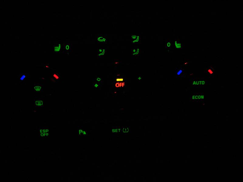

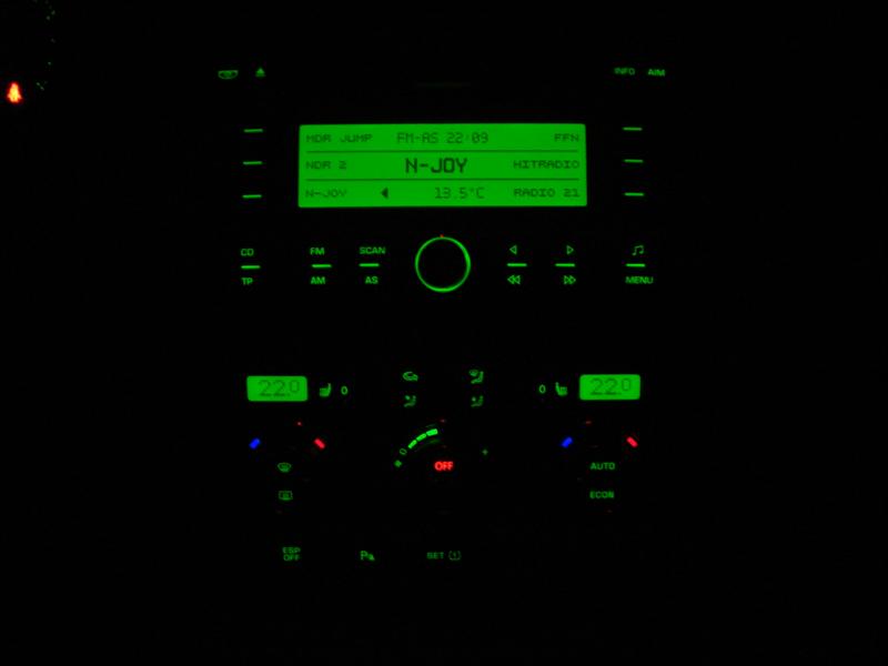

Deocamdata lista de piese ar fi:
- 2 rezistente SMD 470 Ohm (1/4 Watt)
- 1 rezistenta SMD 5,2 kOhm (1/4 Watt)
- 1 LED verde in carcasa PLLC2 (Osram TOPLED LTT673)
- 1 SMD Orange Micro LED (in exemplu a fost demontat de pe panoul de la Golf)
Important e sa se lipeasca LEDurile SMD cu polarizarea corecta (cica in schema A este pentru Anod).
NOTA: Pozele de mai jos sunt postate de un tip care in loc de LED-ul verde a ales unul rosu.
Iata si rezultatul final:
Modificat de rvacaru
Fratilor, butonul ON/OFF chiar functioneaza. Mie nu mi-a venit inca masina, asa ca am facut probe pe masina unui coleg :icon_thumright: (doar nu era a mea) am dat jos butonul de sus centru, i-am rupt aripioara aceea si zic sa ma uit unde actioneaza... stupoare, nu erau decat 2 urme de cositor acolo inauntru. I-am si spus colegului... "mai, la tine nu cred ca o sa mearga" si am bagat butonul la loc... SURPRIZA :) chiar merge. Si nici nu aveti nevoie de buton cu LAD pentru ca pe afisaj, unde apar temperaturile, scrie OFF. Asadar, faceti treaba asta, chiar functioneaza. Abia astept sa fac si la a mea.
