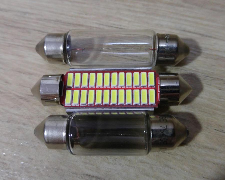

Pun 2 poze cu becuri led pentru pozitii si luminile numar. Cele de la numar sunt de 36 de mm, la lampa din portbagaj (modelul variant) sunt de 40. Nu dau erori.

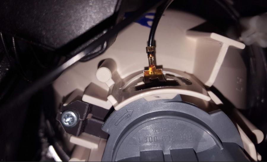

Este cumva vreo mufa la far in care sa intre cea de la leduri sau trebuie sa tai firele si sa le inadesc? Ma asteptam ca la capatul firului sa fie vreun papuc pe care sa-l scot si sa-l bag la leduri, dar asta pare prins direct de lamela care face contact cu becul !?

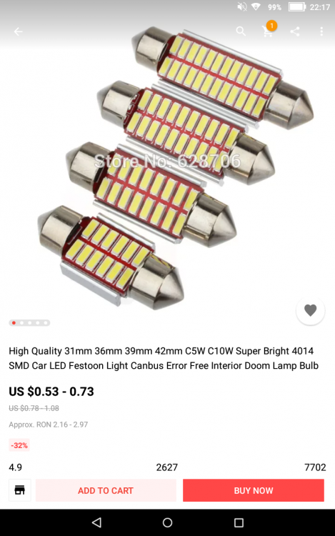

Eu am pus aceste leduri, lumineaza foarte bine si nu dau eroare de bec ars
