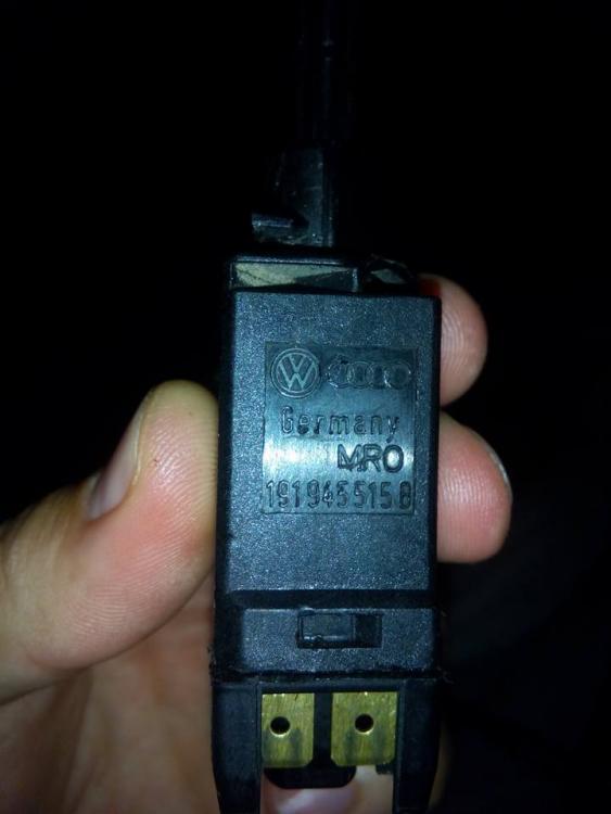

Am cumparat de la reprezentanta in Buc. piesa (52 RON) cod: 1C0945511A . Piesa veche era 1J0945511D. Piesa noua e de culoare verde si nu are nevoie de reglaj. Am schimbat-o singur si acuma totul e ok. :icon_thumleft:

Am reusit sa scot switchul e cu 4 fire. Codul de pe el e cu D in coada.

Am inteles ca cele cu coduri cu B, C , D sunt cu autoreglaj si sunt mai dificil de montat si se pot strica la montaj
Iar cele mai noiu cu A RDW in coada nu mai au acel autoreglaj.

Te duci la reprezentanta si comanzi - 6Q0945511 sau 1K2 945 511 RDW (cica pt cele cu volan pe dreapta, dar merge la toate) - modelul nou, fara reglaj - costa injurul la 40-50 lei.

Cel vechi cu autoreglare se monteaza cu pedala apasata dupa ce se trage tija la capat afara. Acest tip nu se mai comercializeaza. Cel nou se monteaza fara a se apasa pedala de frana.

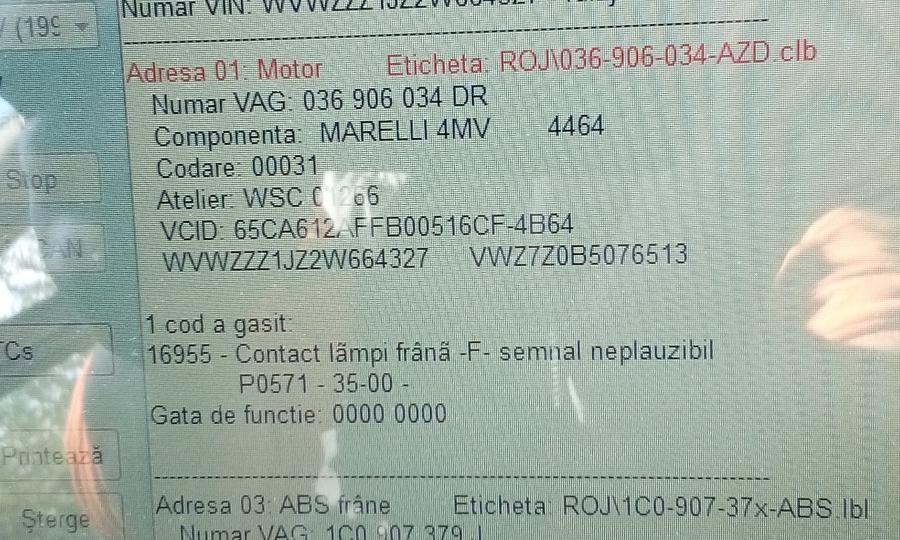

O sa incerc sa ma mai uit cu un VCDS daca variaza semnalul de la switch cand calc frana.

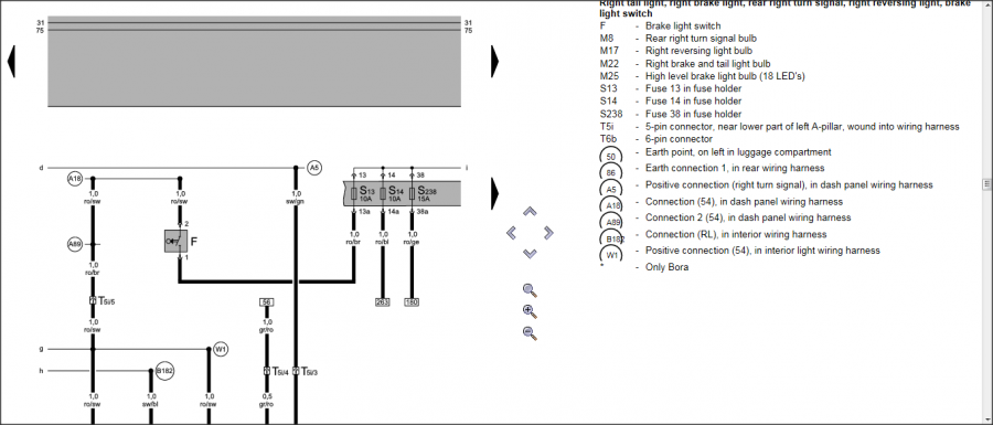

Avand in vedere ca:
-am scos siguranta 13 de la brake lights si tot nu se sting
-daca sting stopurile se sting si luminile de frana
As tinde sa cred ca undeva circuitul da la masa.
Colegii care aveti schemele electrice ati putea sa postati o schema electrica de la brake lights si sa-mi spuneti cum as putea sa pornesc o diagnosticare?
