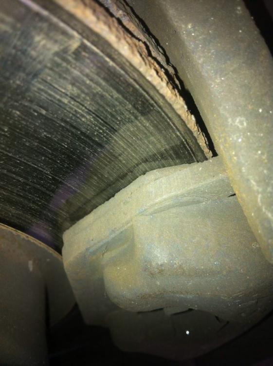

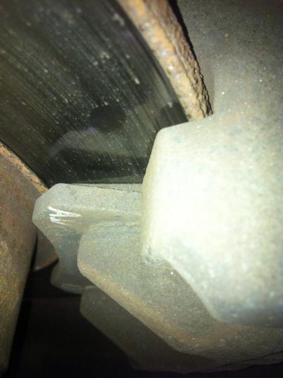

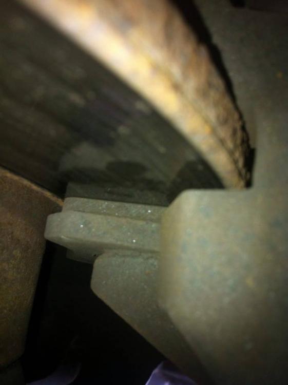

Salut! Cer si eu parerea voastra in legatura cu placutele mele fata si spate(sunt cele originale,am 90000km),masina este octavia 2 1.9 tdi 2008.trebuie inlocuite?
Atasez poze:1 placuta fata
2 placuta spate
De discuri ce parere aveti?
Cred ca ar trebui inlocuite.
Si eu cred ca trebuie schimbate :)
Oricum, au rezistat cu stoicism atatia km.
Din experienta, am observat ca placutele nu se tocesc in mod egal pe ambele parti. Posibil pe interior sa le ai mai uzate. Recomand si eu inlocuirea lor.
pe interior se uzeaza mai putin.cat priveste uzura celor din spate,esti trecut putin de  jumatate .mai mergi ceva timp cu ele.
pe interior ( partea pistonasului - acolo se uzeaza de regula mai rapid)
discutiile sunt teoretice. DAR, trebuie luat in calcul si deteriorarea cauzata de alti factori, nu doar de uzura.
De exemplu intra apa intre materialul de frictiune si placuta de fier si rugineste si se desprinde materialul. la o frana mai violenta, ramai cu fier pe fier.  Asta s-a intamplat la mine, la Skoda cea veche, placutele pe spate aveau jumate material pe ele, dar dateaza de prin 2007 si aveau aprox 100.000 km. la o frana mai violenta am auzit cum a inceput sa huruie pe spate. la demontare, placuta de pe exterior ramasese fara material, iar cea de pe interior a iesit bucati.
a iesit bucati dar mai avea material spre deosebire de exterior care nu mai avea,nu? nu stiu de ce dar exteriorul se uzeaza mai rapid.asa am constatat personal si mi-au mai confirmat si pe la service. oricum,nu fac mare caz din asta.doar ca trb sa fim atenti ca sa nu ajungem fier pe fier sa se strice discul.asa ca mai bine le schimbam din timp.am impresia ca nici nu mai e asa eficienta frana cand sunt aproape terminate,placutele
Modificat de MRP
exteriorul nu mai avea pentru ca a zburat de acolo.... nu din cauza ca s-a uzat. schimbasem rotile cu 2 ore inainte si era la jumate placuta.
