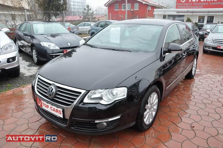

Iar legat de faruri, asa mai pe limba mea, care dintre cele 2 are xenon? Asta pt ca din descrierea lor ar reiesi ca ambele au si uitandu-ma la ele difera forma lor. Eventual care este diferenta intre cele 2 daca ambele ar avea xenon?
Multam
Prima are din fabrica.
A doua probabil are after-market. Dar din fabrica nu are sigur. Poti vedea dupa forma farurilor.
Diferenta este ca la cea din fabrica ai lumina speciala de zi ( bulbul din interior), 2 faze pe acelasi bec(exterior), iar in curbe se invart in direcatia in care virezi. PLus un bec de cornering.
La cele after-market...un kit de xenon pus pe un far cu halogen. FAza lunga este pe interior, iar cea scurta pe exterior. Atat.
Pai majoritatea masinilor vad ca au farurile precum cea de-a 2a poza. Pare cel mai comun far. Eu am crezut ca farul din prima poza ar fi acela cu adaptativ. Alea cum arata? Sau este doar un sistem si infatisarea este aceiasi?
Pai cel din prima poza este cel adaptiv.
Cel din a doua e un far mai simplu, e standard, deci mai comun.

A si uitasem, pe Passat 3C nu exista 2 sistem-uri de faruri cu xenon.
Exista doar unu' singur, Bi-Xenon ADAPTIV si farurile trebuie sa arate asa:
Altfel, este halogen.
