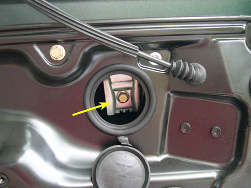

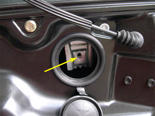

As avea nevoie de ajutor..... vreau sa demontez geamurile din spate de la masina din semnatura!
Am demontat panoul si .....cam atat....mai departe e o enigma pt mine!
Ma puteti ajuta si pe mine cu ceva indicii sau ceva poze?? :Driver:
dupa ce dai jos fata usii te uiti pe panoul acela de tabla si sunt 2 dopuri de cauciuc rotunde. le scoti pe alea afara dupa aia o sa vezi mecaniscmul geamurilor pe acolo...lasi geamu jos pana vezi prin gaurile alea clemele in care e fixat...il desurubezi si gata geamu nu se mai tine in nimica

Imaginile sant pentru usa fata, dar procedura e la fel si pentru spate. Dupa ce ai lipit geamul cu banda ca imagine, desfaci toate suruburile de 6 ce tin panoul, yala si cele 2 suruburi ce tin geamul. Si gata.
