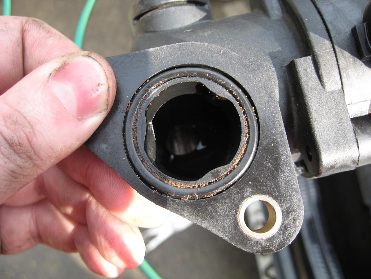

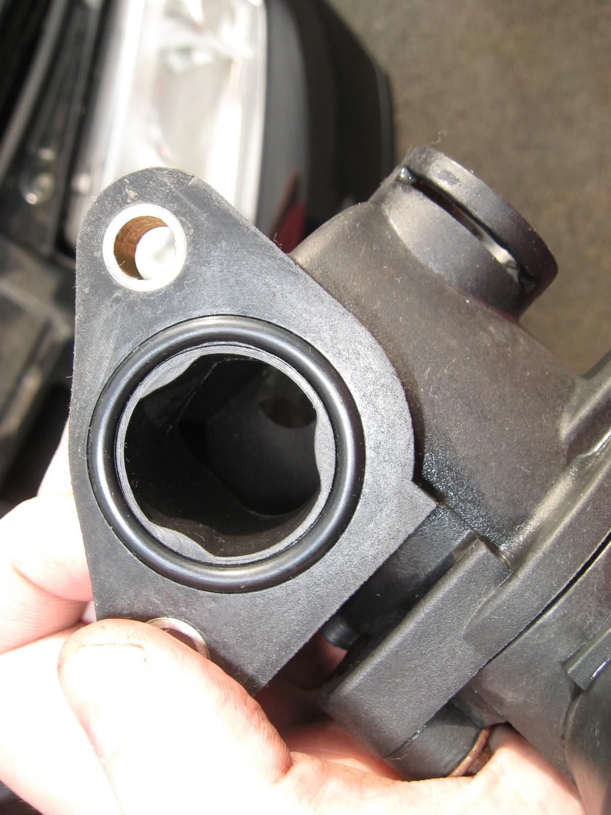

Sa fi fost oringul acesta ,,calcaiul lui Andutzel" ?
,,ma indoiesc oricum": pai de la atata deschis de capota si aplecat sa vezi pe unde da afara, banuiesc ca ai o oarecare dexteritate la ,,indoiala salelor" :lol:
post-25544-0-54562000-1340303127_thumb.j
post-25544-0-92629400-1340303138_thumb.j
post-25544-0-14052300-1340303152_thumb.j
Carmina, in pozele puse de tine e vorba de garnitura dintre carcasa termostatului si chiulasa, din cate am inteles de la andutzel spunea ceva de garnitura de la capacul termostatului - revin cu linkul http://skodafriends.ro/forum/viewtopic.php?f=14&t=524 unde saboteur (care are cont si aici) a inlocuit acel capac.

Bai, sa stiti ca e oarecum buna treaba, think about it: tragea aer in instalatie pe-acolo si ii crestea nivelul si dadea afara pe la vas. Apoi dupa ce oprea motorul, reusea aerul sa-si faca loc si iesea pe unde a intrat si astfel se facea aerisirea circuitului cu nivelul mai mic decat cel initial datorita "picaturilor" ce le dadea afara pe la capacul vasului. Ramane de vazut daca de-aici s-a tras toata problema. Daca asta era de fapt, atunci trebuie sa tinem mai mult la etanseitatea acestui circuit!
Da.....ai dreptate, am gresit ...in graba, se mai intampla.....acum vorba aia tot de un oring este vorba care tot acolo in zona aia este.
Oricum de aia sunt prietenii, sa te corecteze cand gresesti....nu?
Modificat de carmina
Da , imi cer scuze , este vorba de exact poza care a postat-o carmina, de acel oring. Eu am inlocuit tot capacul acela acum ceva timp , odata cu termostatul (si mi-a dat si acel oring in pachet, dar mecanicul nu la schimbat pe motiv ca cel vechi e deja format si se potriveste mai bine , dat fiind faptul ca noul oring avea oarecum alta forma [noroc ca l-am pastrat acel oring] ) , m-am exprimat la termostat, ptr ca acolo se pune termostatul, in acel capacel.
