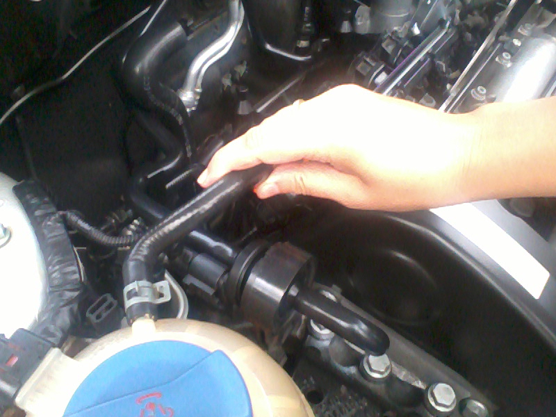

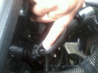

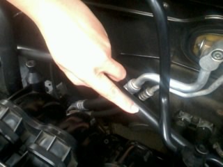

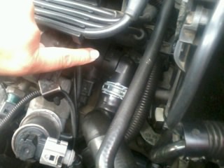

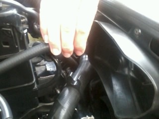

Aseara ai fost live, am discutat aceasta problema toti 3, trebuia sa ma corectezi atunci, (eu v-am raspuns la secunda doar cu ce aveam in bibilica) acum dupa ce ti-ai facut temele :lol: te-ai inarmat cu pdf-ul si cu codul motorului pot sa mai zic ceva? Pot....subtirelul tot pe partea de sus intra in radiator, iar cel de sub vas pana la urma tot in partea de jos a radiatorului, intr-adevar difera corpul termostatului, altfel e si pozitionarea fata de motorul la care ma refeream eu...

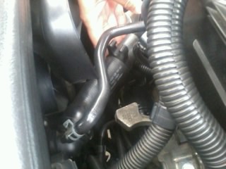

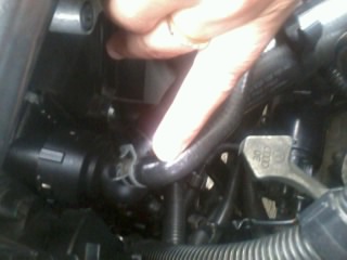

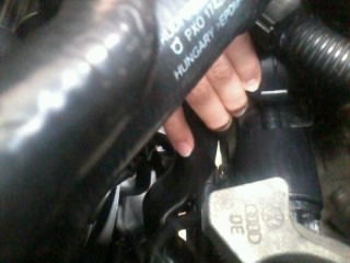

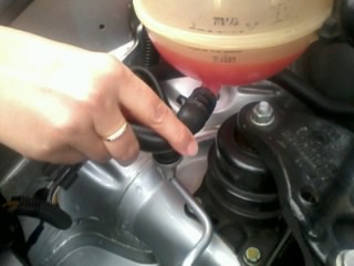

Dic ideea e in felul urmator: cine are dreptate sau nu, n-are importanta ...nu-mi doresc decat sa-l vad pe Andutzel cu problema rezolvata, si sa fiu in ton cu tine, raman la parerea ca tevile care fac legatura intre cele 2 bazine ale radiatorului ii creeaza omului probleme. Am facut rapid niste poze cu telefonul, nu sunt ele prea clare ca sa vezi traseul celor 2 furtune de care ne tot ciondranim :lol: :

Carmina, banuiam ca tu te gandesti la alt tip de motor decat cel la care ma gandesc eu. Si eu vreau sa il ajut pe Andutzel si nu sa ma contrazic pe forum. Am spus aici ca prima mea masina a fost o skoda 105S, a urmat apoi o skoda forman apoi Octavia care o am si acum. Daca ai sa privesti un motor de skoda 105/120, apoi unul de favorit/felicia (1.3) apoi motorul lui Andutzel vei vedea muuulte asemanari. Pdf-ul sau mai bine zis link-ul catre el, l-am pus in ideea de a discuta toti despre acelai lucru.
Nu am unde sa fac poze cu traseul furtunului subtire (de la iesirea din termostat direct in vasul de expansiune) dar poti vedea aici http://www.briskoda....-sensor-how-to/
pentru poze cu furtunul mai gros care iese din vasul de expansiune si intra imediat in teava care se cupleaza in aspiratia pompei de apa nu am gasit link.
