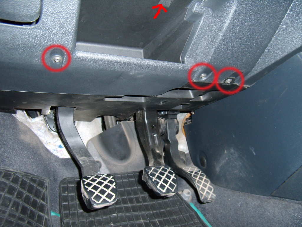

Rezolvarea rapida : priveste poza.....sub pedala de acceleratie vei vedea un plastic, no acel plastic il desfiletezi cu un imbus, apesi pedala de acceleratie si te uiti pe turometru si reglezi astfel incat pedala sa nu aiba cursa decat maxim ptr. 2500 ture, fiindca la aceasta turatie nu mai ajungi tu la 140-160 km, ceea ce inseamna vreo 3500-4000 de ture poate chiar mai mult si astfel scapai de aruncatul antigelului pe la vas , fiindca numai la o turatie foarte mare aveai fenomenul respectiv :lol:

Carmina, buna ideea ta , nu puteai sa imi spui mai devreme?! :) De ce ai spus ca macar ptr un timp au disparut problemele? Poate numai am probleme ...
