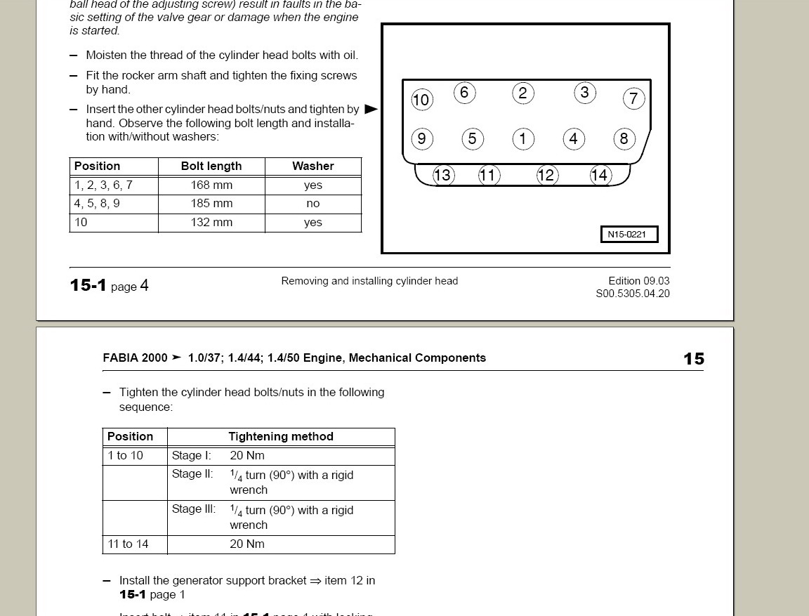

Totusi nu ma ajuta nimeni la stringerea chiulasei ??? Ce ma intereseaza este modul de stringere si forta de stringere. Va rog mult caci simbata ma apuc de desfacut motorul!!
zi si tu ce cod are motorul.Dar ar fi bine sa descarci manualul de reparatii si sa arunci o privire singur.Daca nu il mai gasesti,scrie codul motorului si o sa ma uit eu.Si sper ca ai cheie dinamometrica,ca fara ea ...si binenteles,tubulara potrivita.
Sigur ,am si scos manualul la imprimanta, cheie dinamometrica am si tot felul de chei .Doar ca nu stiu la motorul meu 1,4 MPI AZE cit sa string si mai ales cum ??? Mersi de ajutor!!!!
Din ce vad eu,14-1-pag4,5 , ai 3 lungimi diferite la suruburile de chiulasa si se pun fiecare in pozitia respectiva,se strang in ordinea din poza intai la 20nm si apoi cate 90grade in plus in aceiasi ordine, de 2 ori.Acum,daca ai cheie cu 20nm,ca a mea e de la 40nm...

Asa am sa fac .Revin cu detaliere dar dupa ....reusita . Multumesc tuturor ,si pe curind.
Multumesc tuturor pentru ajutor ,a durat circa 9 ore dar am facut totul foarte incet si am si schimbat uleiul. Am curatat tot ce se putea ,iar garnitura intradevar era distrusa. Asa ca am facut nivelul la apa , la ulei si cred ca e bine ....deocamdata. Duminica fac un drum mai lung si in caz ca mai apare ceva strig din nou :) . Deocamdata multumiri!!!!

Cristi V, NU este necesara acea operatiune. Imi pare rau ca pagina oferita de saboteur nu este completa dar iti spun eu ca nu scrie de restrans nimic acolo. Doar Stage 1-4 si gata. Teoretic ar mai fi un reglaj la culbutori dar NU este necesar. Dupa Stage4 se lasa cca. 30minute masina nepornita.

Eu am procedat la stringerea care e postata de catre saboteur iar alta nu cred ca mai are rost teoretic.
Pe garnitura de chiulasa specifica la fel o stringere in trei stagii. Dupa mine ma gindesc la garniturile de demult care intradevar mai trebuiau strinse ,dar modelele mai noi nu mai trebuie (cred :mop: )
