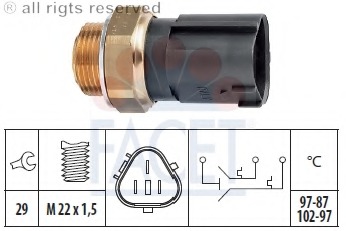

Nu cred deoarece are diametru interior de 32mm, termocontactul are filetul de 22mm, plus ca e de cauciuc garnitura si asa ceva nu se pune prin presare la filete.
Eu am cumparat (nu am avut timp sa o montez inca) garnitura de clingherit, de la tehnico-sanitare, e de un țol si a fost 50 de bani.
post-75511-0-03043800-1381307307_thumb.j
Modificat de SergiuD
Carmina, te rog sa-mi spui care e procedura de demontare a acestui termocontact si ce fel de garnitura imi trebuie, eventual ce scule imi trebuie, poze, etc
