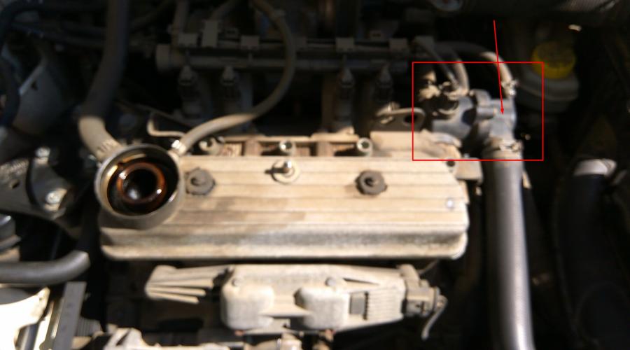

Am o fabia din 2001 cumparata de vreo 2 luni de la unii ce aduc masini d-afara si intampin si eu aceeasi problema-pierd lichid din vasul de expansiune.
Diferenta este ca eu stiu pe unde, dar nu stiu sa spun exact ce e chestia aia pe unde curge (sunt atehnic :blink: si in plus e prima mea masina- asa ca astept intelegere din partea voastra).
Unii zic ca e pompa de apa, dar nu stiu sigur.E o cestie din plastic, localizata in partea dreapta deasupra motorului in care intra 2 furtune. Acea chestie are un mic orificiu ( o gaurica) prin care se prelinge lichid. Ideea e ca acel orificiu este din fabricatie, deci este exclus sa fie fisura.
Am fost cu masina la doi "mecanici" care mi-au recomandat sa pun poxilina, ca solutie de remediere.
Am fost chiar ieri la un al 3-lea cu o alta problema, pe care o s-o tratez intr-un alt topic, ( mi s-a aprins martorul de "control electronic al motorului" + ca motorul are un mers neregulat) si i-am zis si de pierderea de lichid, iar omul mi-a zis ca trebuie schimbata "chestia" - dar nu mi-a zis cum ii si spune pe numele ei adevarat :)
Acum eu as schimba-o ... "chestia" dar cum sa ma duc sa cer la magazin ? daca intelegeti ce vreau sa spun.
Daca poate cineva sa ma ajute...
"Chestia" aia se numeste cumva garnitura de chiulasa? Masina, pe langa faptul ca merge neregulat, scoate cumba si un fum alb pe esapament?
Modificat de BLiTZ

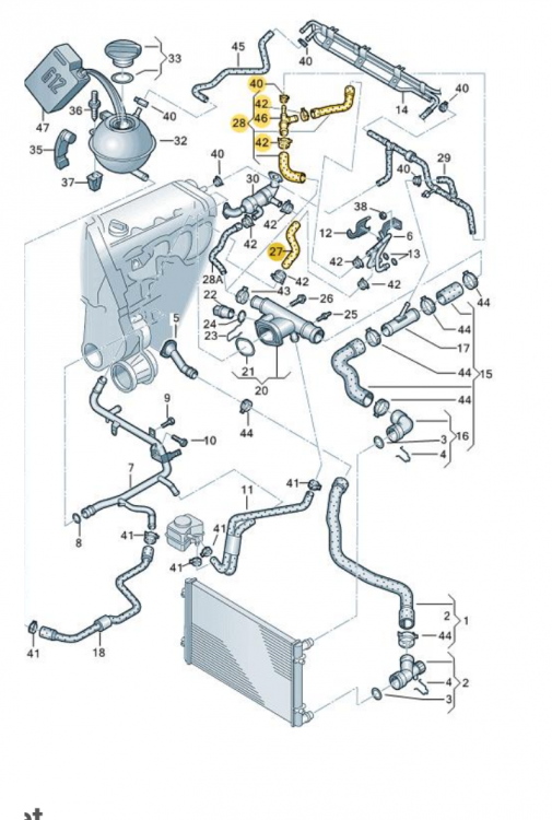

E termostatul, dar nu inteleg de ce iti curge pe la termostat, o fi garnitura dusa? ciudat
La fabiile vechi termostatul oricum cedeaza la un moment dat daca e ala original, supapa e prinsa in interior cu doua urechiuse firave care se rup.
Vezi ca oficial ti-l aduc numai impreuna cu piesa pe care e montat si te costa o gramada de bani, dar se poate comanda numai capacul care include supapa (s-a mai discutat pe forum de asta) care e ieftin.
