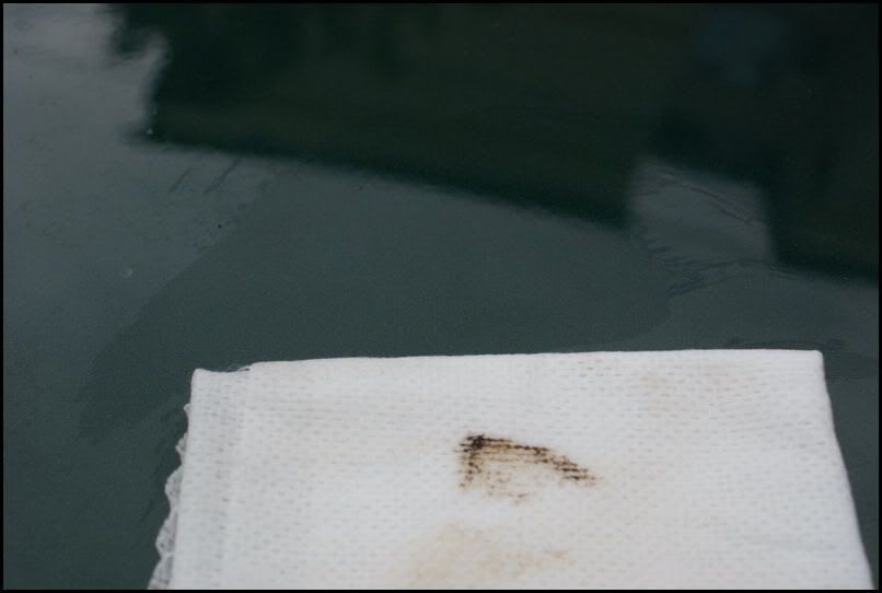

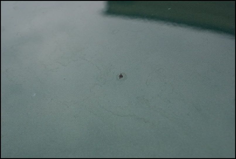

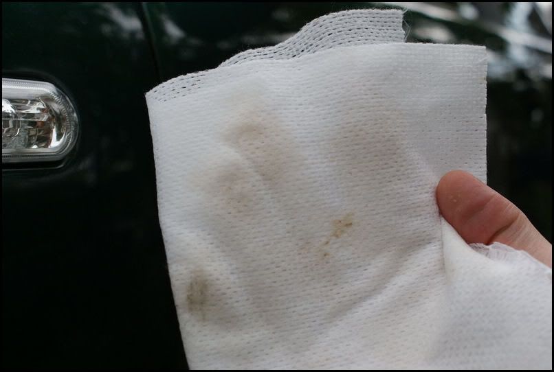

Pentru indepartarea punctelor de smoala si gudron eu folosesc un spray,se numeste Sonax terr entferner.Este foarte eficient,se aplica pe suprafetele contaminate si in maxim 30 secunde punctele respective incep sa se dizolve,se clateste cu apa si gata.Produsul costa aproximativ 20 lei!
Cateva poze cu produsul mentionat de cata5maj in actiune:
Solutia aplicata:
Dupa 30sec - 1minut am sters cu o laveta de bumbat:
Si un guguloi mare de smoala:
