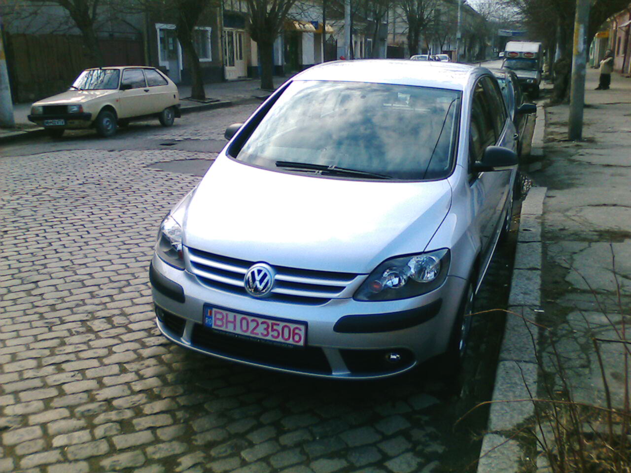

Oameni buni ..... am un Golf Plus 1,6 102 CP , benzinar desigur. Masina este din 2007 si este varianta TRENDLINE , cu BC simplu. Spuneti-mi si mie daca pot monta un tempomat pe ea , cat ma costa si daca este complicat. Am auzit ca s-ar reduce si consumul su o astfel de jucarie. Ma puteti lamuri si pe mine? Imi cer iertare dar nu am citit tot topicul pentru ca nu am avut atata timp.
Pai citeste de la capat si gasesti raspunsurile, era mai simplu decat sa te chinui sa postezi si poze si aceeasi intrebare care a fost pusa de o mie de ori in 7 pagini....si raspunsul este pana la urma ca se poate restul, il gasesti pe topic
Modificat de gabriel
Pai cat crezi ca mi-a luat sa postez 2 poze si sa scriu 3 randuri? Mai mult decat daca citeam 7 pagini? :)) Si mi-am cerut iertare ca nu am avut timp sa rasfoiesc tot topicul. Dar e ok. O sa merg la un dealer. Multumesc mult
