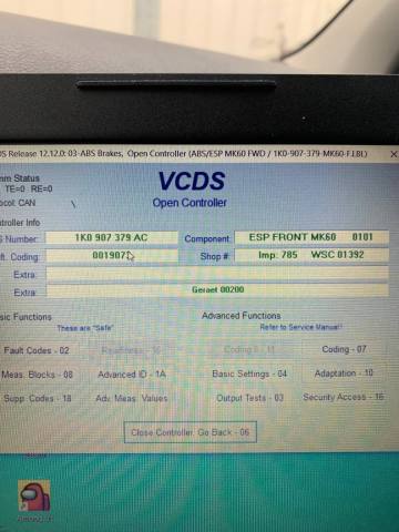

Mergi pe abs, 40168, in setari de baza, vezi daca ai g85...daca pe 44 nu il ai.
Calc nou codat corespunzător, va claxona normal

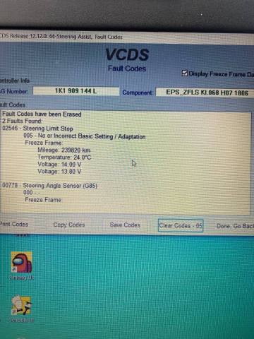

Am ales ABS -> measure blocks și am calibrat volanul la 0 grade, după care am băgat codul de securitate -> Basic Settings, am ales canalul 060 -> Go, scrie Adjusment Status OK, virez stânga maxim și aștept 5 secunde după care virez dreapta maxim și aștept 5 secunde și revin cu el în poziția normala.
La steering angle sensor nu se modifica nimic (nici gradele) dau Done și problema inca persista, singura chestie care s a rezolvat a fost martorul ESP care a dispărut.
In ABS nu este niciun cod de eroare.
In Steering Assists sunt urmatoarele erori: 02546 - Steerling limit Stop / No or Incorrect Basic Setting / Adaption
00778 - Steering Angle Sensor (G85)
Am atașat mai jos niște poze.
Precizez ca am mers cu masina intr-o parcare dupa ce am incercat calibrarea.
Modificat de loghy
quote post anterior
Fa limit stop ul acum. Mergi 50m , opresti, rotesti max stanga si ti asa 5 secunde....max dreapta....5 secunde,  mergi 50..100m....si trebuie sa dispară.

Problema rezolvata... am facut ce ai spus si si-a revenit, totul e la fel ca inainte acum inafara de claxon.
