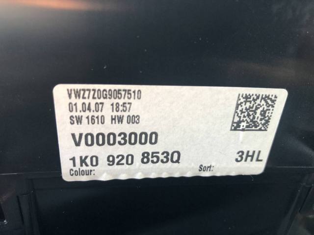

Salutare! Am un Jetta din 2007 fara board computer si fara tempomat. As vrea sa instalez tempomat, dar se para ca fara computer de board nu se poate. Dinc ate stiu sunt doua tipuri de instrument cluster: VDO si Visteon. Asa se pare ca al meu e Visteon si din cate am inteles asta este mai greu de schimbat si adaptat cu chei, immobilizer si cu kilometrii reali. Este cineva care m-ar putea ajuta? Asta ar fi clusterul:
Pentru tempomat nu e nevoie sa schimbi ceasurile, doar calc de coloana de volan si maneta.

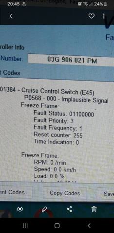

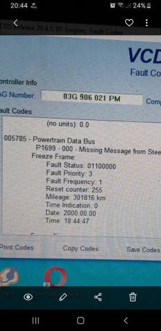

Am montat tempomatul si nu merge. La activare cu vag da urmatoarea eroare
