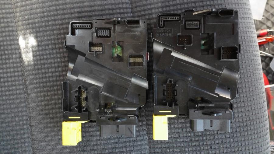

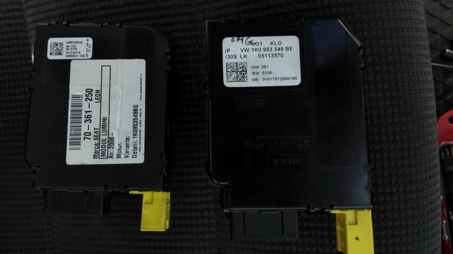

Am Golf 5 variant, 2008, 1.9 tdi, BLS. Cutie DSG, fara computer bord si tempomat, cu calculatorul de coloana lowline, 1K0 953 549 BE.
Am vrut sa pun tempomat asa ca am montat maneta corespunzatoare.
Am pus alt calculator (midline 1K0 953 549 BC de pe o masina cu tempomat dar cu cutie manuala) - surpriza, nu se intelege cu DSG pentru ca nu vede modulul de blocare a cheii de contact.
Am montat un calculator highline 1K0 953 549 BG - merge tempomatul perfect dar nu functioneaza claxonul.
Mi s-a spus ca ar trebui sa pun alt volan (cu comenzi pe el) ca sa pot claxona - ar trebui sa schimb si spira volan impreuna cu el?
BG il codezi fara MFSW si trebuie sa mearga claxonul, la fel si BC trebuia sa mearga cu DSG.
Multumesc pentru raspuns!
BG nu l-am putut coda pentru ca cere ceva cod de securitate - stiti cumva de unde il pot procura? BC a mers si se putea programa,  dar nu a blocat cheia cu selectorul DSG in R sau D deci l-am dat inapoi.
Mai jos sunt BG si originalul lowline.

Nu are nevoie de niciun cod.Se codeaza ca si BC.
Ce codare aveai pe cel original?
Modificat de spido

S-a cam scris tot ce era de scris, legat de aceasta generatie de calculatoare de coloana. Trebuie doar sa muncim sa citim.
In rest - BC trebuia sa-l codezi pt cutie automata si bloca cheia.
BG - da, trebuie volan cu comenzi (modelul vechi, de Golf 5), cablaj volan - daca vrei sa treci la volan cu comenzi. Daca nu vrei, codeaza fara volan cu comenzi si o sa mearga claxonul
