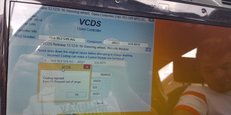

Salutare. Scriu in numele unui prieten. Masina este un vw golf 5 din luna 6 an 2006. Am instalat cruise control. Are maxi dot, calculatorul de coloana este compatibil ( vw 1k0 953 549 AG), are firul alb la pinul 13, siguranta la f7 este pusa, am codat pe engine cu 11463 dar pe steering wheel da eroarea 31 out of range. Am incercat cu 2 interfete vcds, una varianta 10 si alta, varianta 12 eroarea fiind aceeasi. Am verificat in blocurile de masura pe engine, pe 006 (nu se modifica niciun bit) si 022 (este 1 permanent). Ciudat este ca nu am gasit niciun switch la pedala de frana sau de ambreiaj. Precizez ca in bord nu se aprinde becul deloc, nici atunci cand pun contactul. Ce poate fi? Multumesc anticipat pentru ajutor.
Da eroarea out of range cand incerci sa faci codare pe 16? Daca da,schimba interfata.

@spido nu mai stiu sigur daca pe 16 era, sincer nu am tinut cont, o sa mai incerc inca o data azi. Daca pe 16 tot nu merge, ce versiune de interfata imi recomandati? Am incercat deja cu 2 versiuni.. :(

Scoate-i borna 5 minute si incearca din nou sa faci codarea pe 16.Daca tot nu merge-schimba interfata.
Am inteles. O sa incerc din nou azi si revin cu detalii. Multumesc mult. O duminica placuta tuturor!

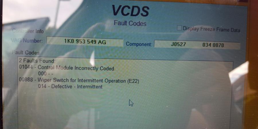

Salutare din nou. Am incercat iar cu codarea pe 16, nu a mers, am scos bornele 5 min, tot nu merge. Aceeasi eroare da, 31 out of range. Am vazut ca pe 16 steering wheel in fault codes da 2 erori, cele din poza atasata...sa inteleg ca singura solutie ar fi o interfata mai noua..?
Un originala, nu clona.
Salutare. Revin cu problema tempomatului. S.a rezolvat cu codarea pe 16 steering wheel cu 0002022 apoi pe engine 11 coding cu 11463. Intr.adevar am folosit o interfata originala dar merita incercat si cu una fake intai in caz ca are cineva aceeasi problema ca si mine. Multumesc pentru sfaturi tuturor. O zi buna.

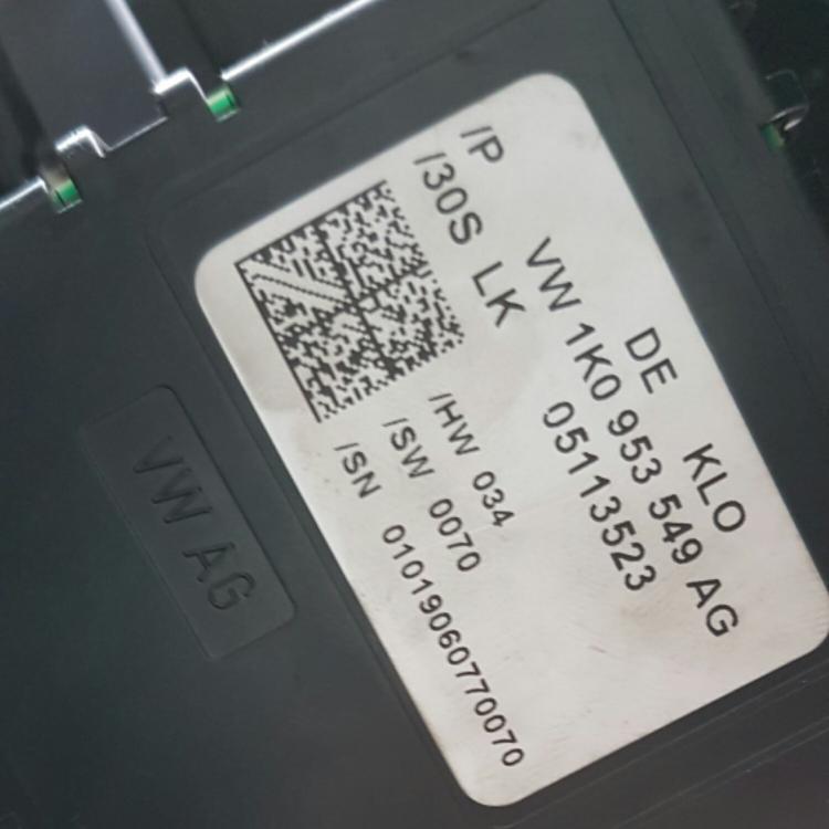

Salutare baieti si multumesc pentru raspunsuri si ajutor, in special pentru Spido. Ne-am intalnit azi si schimband piese am descoperit vinovatul. Modulul de coloana 1K0 953 549 AQ.
Stiu stiu, este highline si ar trebui sa mearga dar nu merge si am descoperit si de ce. Stiind acum ce caut am gasit cateva detalii pe care ar fi trebuit sa le stiu inainte sa ma apuc de cumparat. Ce am gasit raspunde si la intrebarile voastre in legatura cu 1K0 953 549 BC. De ce la unii merge si la altii nu merge. Ei bine este la fel ca la AQ si AL si cine stie la cate alte modele. Trebuia sa fiu atent la varianta hardware a piesei. Se gaseste pe eticheta si se vede si la scanare exact langa software. Mai exact trebuia sa fiu atent si la HW nu numai la SW. Astfel, nicio varianta de hardware HW 638 SW 0070 nu suporta cruise control. Desi din punct de vedere software se codeaza la fel (0070), hardware nu merge. In speranta ca informatia ii va ajuta pe altii, mai jos o sa citez o parte din informatiile pe care le-am gasit (un citat este chiar de la un membru ross tech). O zi buna si atentie mare.
