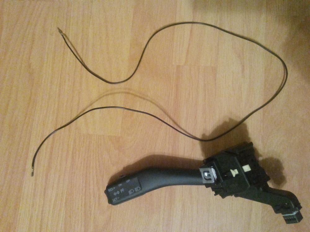

Astazi am primit maneta tempomat impreuna cu cablul aferent (produs nou). Am observat ca firul masoara 90.5 cm cu tot cu pini/conectori si mi se pare ca e cam scurt. Ma gandesc sa nu fie pentru auto cu volan pe dreapta. Daca ma poate ajuta cineva care a montat tempomate cu privire la dimensiunea firului, daca e ok asa cum l-am primit.
Calculatorul de coloana de pe masina (golf V din 2005 cu CB) are codul 1K0 953 549 F (suporta tempomat) iar maneta primita are codul 1k0 953  513 A. Pot avea surpriza sa nu se "pupe" una cu alta, nefiind o maneta de generatie noua cu G in coada?
Multumesc anticipat.
Este ce trebuie, firul este suficient de lung - de la coloana volana, pin13....la mufa intermediara albastra, sub stergatoare...pin 4. Maneta e si ea ok

Azi, dupa munca am inceput operatiunea. Am deconectat plusul de la baterie, am desfacut airbag-ul, dat jos volanul, coloana si am introdus conectorul mama in mufa la pinul 13, apoi am montat noua maneta. Aici nu au fost probleme... desi a durat ceva operatiunea.

Am reusit sa scot grila conform indicatiilor voastre. Am conectat si pinul tata, codat tempomatul cu VCDS si totul functioneaza OK.
