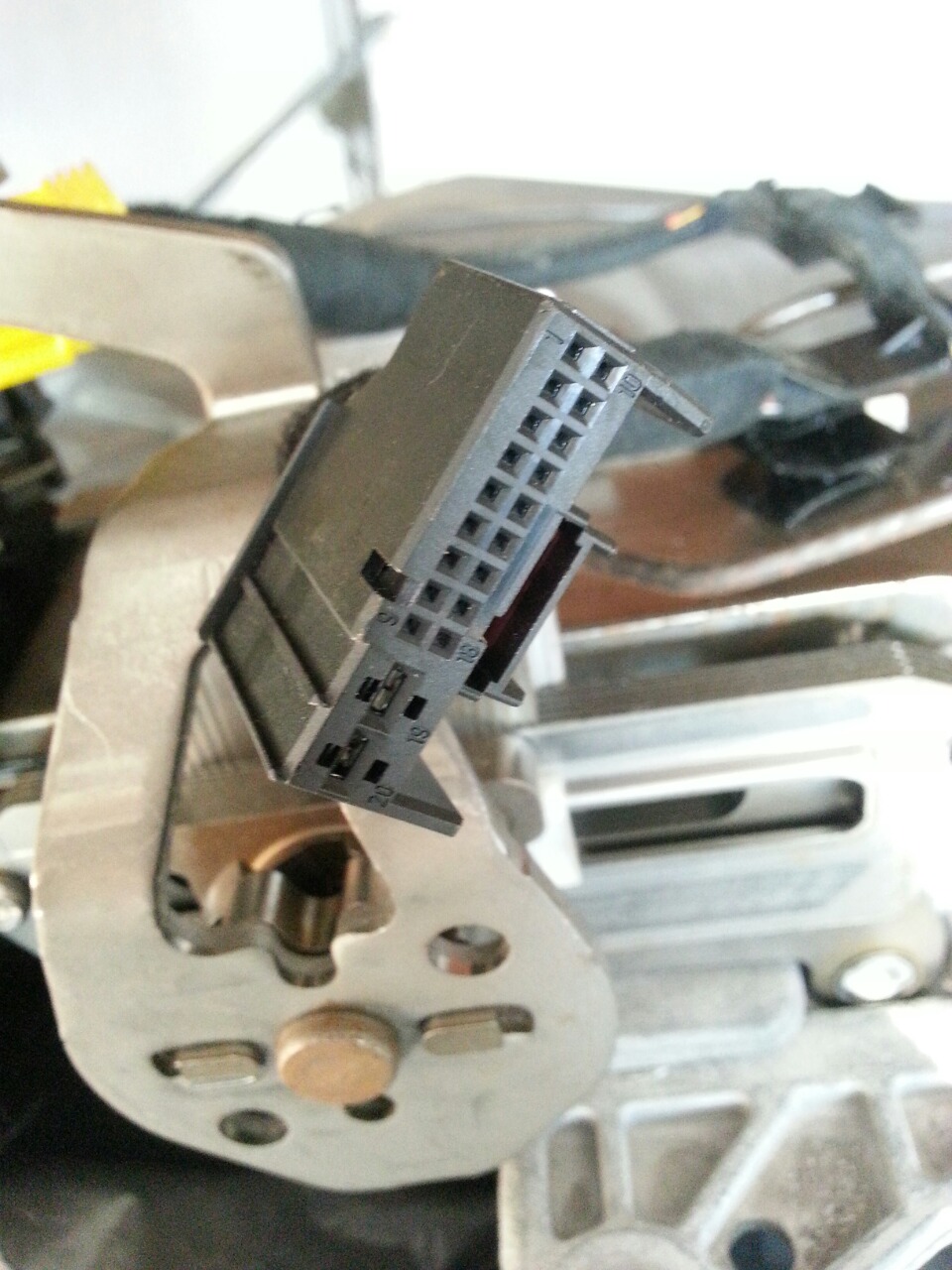

Sa postez si eu planul meu, masina golf 5 2005
1.4 BCA masina nu are bc nici cruise. Calculator coloana 1k0 953 549 E
Am hotarat sa cumpar coloana cu totul asa ca m-am ales cu calculator coloana 1k0 953 549 BC si 2 manete frumoase cruise 1k0953513F desi am citit 23 pagini cum ca trebuia sa fie G sper sa nu am probleme, iar a doua de bc 1k0953519j
Pe masina nu exista firul de pe pinul 13 negru/alb dar pe capatul de mufa de pe coloana donatoare exista, o sa montez tot pe masina. Calculatorul de coloana nu cred ca mai trebuie codat am inteles ca in ecu trebuie

calculatoarele sunt compatibile, nu o sa ai probleme.
firul - il tragi din pin 13 mufa coloana volan, pana in pin 4 mufa albastra T12b, din grupul de mufe intermediare, de sub ansamblul stergatoarelor
codarea calc de coloana - doar daca sunt diferente de optiuni, fata de masina ta - tu nu ai BC, deci codezi fara el.
petru calculator de bord - iti trebuie alte ceasuri, cu BC - care trebuie adaptate pe masina - altfel nu porneste.
maneta de tempomat cu F, s-ar putea sa nu lucreze fara sa o modifici  - atunci scoti firul de la pin 5 din maneta si il legi la pin 10.
spor la treaba !

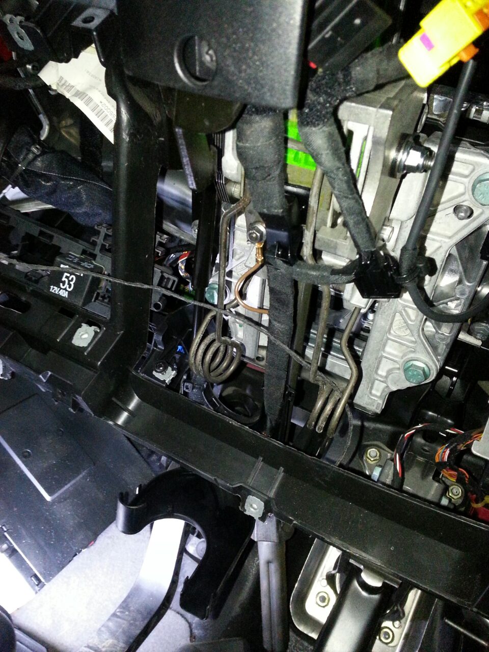

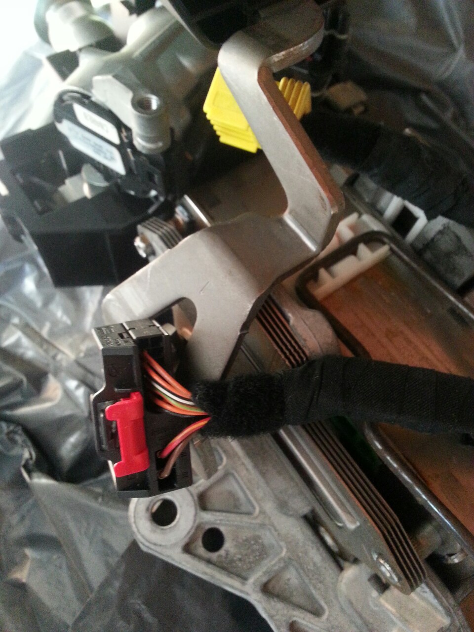

Am reusit sa trag si eu firul magic ,inlocuit calculator coloana + manetele bc si tempomat
post-35940-0-37817700-1388786691_thumb.j
post-35940-0-83907700-1388786727_thumb.j
post-35940-0-82320100-1388786758_thumb.j
Nu arata prea bine acel fir tras pe sub coloana de volan printre acele arcuri, sa nu se prinda pe acolo sa faca scurt, Trebuia tras pe langa celelalte cabluri ale masinii si legat de acestea cu banda izolatoare sau soricei.
Nu am poza cu lucrarea finala dar te asigur ca este tras pe langa celelalte si izolat cu banda de panza nici nu se vede pe unde este tras "ca de fabrica", prin carcasa aia de plastic sa nu afecteze reglajul volan. De aceea nu prea reusesc eu sa trag firele repede...
