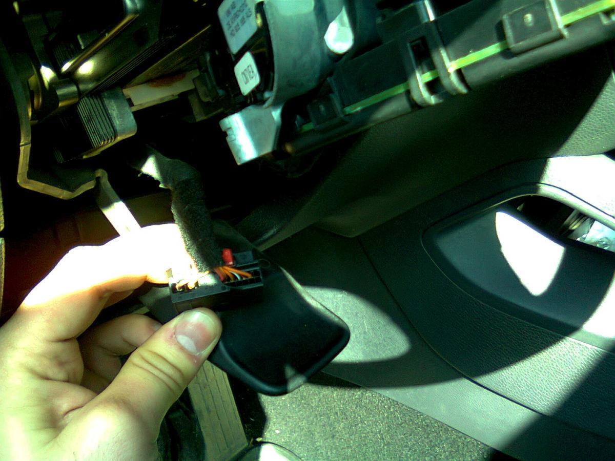

Vezi daca ai firul negru-alb, in pinul 13, din mufa de la calculatorul de coloana volan.
calculatorul tau de coloana suporta CC, deoarece este Highline.

Asta e mufa despre care vorbesti? Chiar n-am fost atent azi la acest cablu cand am montat maneta.

Firul e acolo. NU mai trebuie tras altul.
