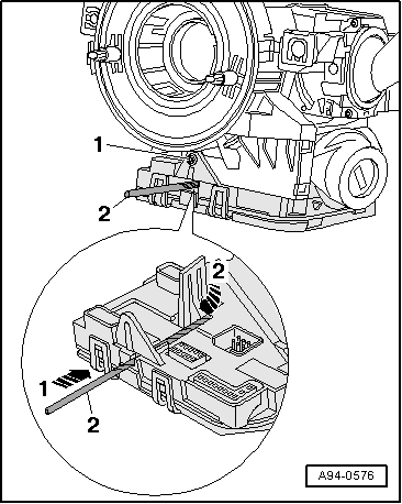

Nu asa se scoate modulul de coloana de volan.
Tare rau....cum l-a desfacut. Teo91, uite in poza, cum se desface.
