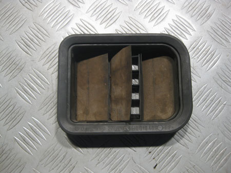

Va rog sa ma ajutati cu urmatoarea problema:
Zilele trecute am observat la Fabia mea model 2005, motor 1.2 ceva care atarna langa inelul de tractare la bara din spate. Parea un cablu. M-am uitat mai atent si era un fel de garnitura dintr-un burete. Am bagat mana cat am putut sub bara si garnitura era de la o piesa care parea desprinsa de undeva ca se misca libera prin interiorul barei daca o impingeam cu degetele. Am tras de marginea barei si am reusit sa scot piesa. Nu am nici ce mai mica idee ce este. Pare un filtru. De atunci am mers cu masina si n-am avut probleme. Ma puteti lamuri ce e chestia care mi-a cazut din masina? Seria scrisa pe ea este: 1h0819465. Pe internet am gasit undeva o poza, o atasez. E de pe ebay olanda cred si se cheama Luftgitter piesa acolo: http://cgi.ebay.nl/Luftgitter-Gitter-Luft-...34.c0.m14.l1262
Este una din cele 2 guri de ventilatie ale habitaclului, partea de evacuare. Sunt 2 montate pe masina, pe fusta din spate (partea de caroserie care se afla sub bara spate), stg si dr. In mod normal ar trebui repozitionata acea piesa in locasul ei pentru ca ai putea sa te trezesti cu apa in portbagaj, la roata de rezerva, atunci cand afara ploua. Operatia este putin mai dificila pentru ca necesita demontarea barii spate. Si, daca tot s-a rupt buretele ala de etansare de pe ea ar trebui, cand o remontezi, sa folosesti ceva burete izolator. Am intalnit cateva cazuri cand piesele au ramas la locul lor insa buretele dimprejur s-a rupt si apa a ajuns in portbagaj.
Mersi frumos Blitz pt raspuns. Poate incerc sa o pun singur sau sa astup gaura aia cu ceva.
Astupatul NU cred ca e o solutie prea fericita. Gaurile alea au rolul de a ventila atmosfera din habitaclu. Nemaiindeplinindu-se aceasta functie, o problema imediata ar fi acumularea de umezeala in aerul din habitaclu=>probleme cu aburirea geamurilor. O alta chestie: nu se mai depresurizeaza corect habitaclul atunci cand inchizi usile; urmari: disconfort in urechi datorita varfurilor de presiune care se creaza la inchiderea usilor si inchidere necorespunzatoare a usilor. Recomand calduros sa repozitionezi corect acea piesa.
