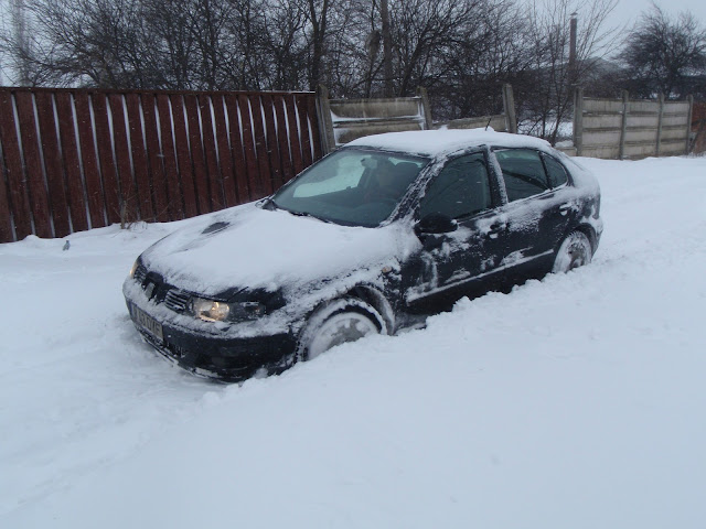

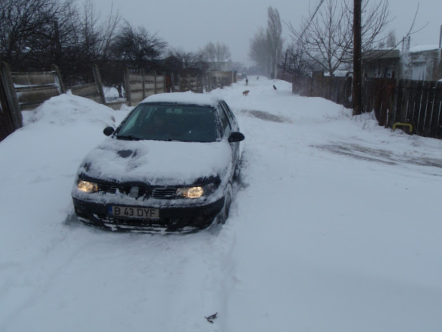

Trebuia punctata si iarna in jurnalul masinii: (cam asta a fost limita anvelopelor dunlop - foarte buna din puctul meu de vedere).
http://lh3.ggpht.com/_QhJNp8bUly8/S28KQYZG...0207_o_0016.JPG
http://lh5.ggpht.com/_QhJNp8bUly8/S28KP1pS...0207_o_0014.JPG

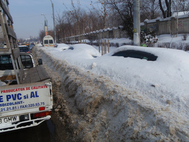

Imagini din bucuresti:
http://lh3.ggpht.com/_QhJNp8bUly8/S3LIJWQb...0210_o_0036.JPG
