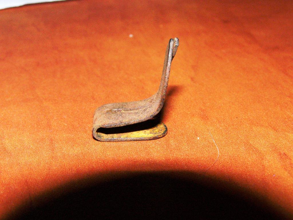

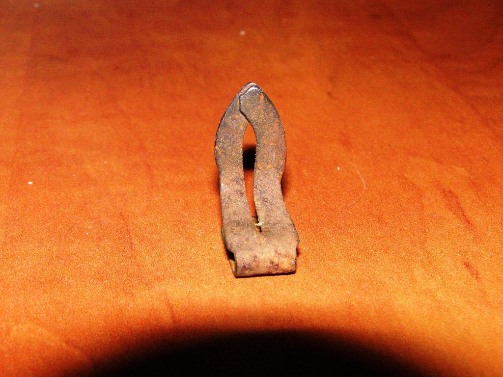

intrebare: clemelea alea de care se vorbeste, cu care se prind cele 2 bucati de tapiterie in interior, in spate spre luneta, sunt la fel cu clemele cu care se prind panourile pe usi?
dap. :beerchug:
nope (parerea mea:) ) cel putin la mine nu sunt la fel.
si daca te uiti atent mihai gaurile din tavan sunt mai mari decat cele de la usi. cel putin ochiometric mie asa mi s-a parut. o sa incerc sa caut o clema de ragtop sa pun o poza.
sa vedem... eu stiu ca-s la fel. daca gasesc eu in casa pun poza. daca nu... pui tu Serje si ne edificam.
diferenta de gauri eu nu am sesizat-o in pozele cu heidi. de-aia am si zis ca-s la fel clemele.
dap. asa e. sunt la fel ca marime. eu la panouri aveam modelul nou iar sus modelul vechi. astea vechi cand le ai separat in mana par mai mari dar sunt de fapt la fel :).
multumesc! inca o problema stearsa de pe lista. dar mai am o curiozitate, ma vazut ca in gaurile alea de sus de la ragtop nu se pun si garniturile alea de cauciuc. mi se pare mie ca se pot misca lejer in gaura capsele, deci pot sa faca zgomot. voi incerca sa pun cu garnituri.
