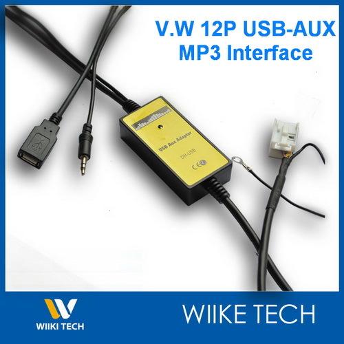

am intrebat de ce mufe are stream-ul pentru ca de cateva zile ma tot dau pe net si caut informatii despre DMI (digital multimedia interface) pentru octavia mea. Are aux in dar parca e incomod sa dai next sau stop de la un mp3 player legat pe aux. Asa am gasit asta post-22192-0-94103200-1363117167_thumb.j care pe langa aux are si usb si poti da comenzile din Stream. Se conecteaza pe mufa de CD Changer. E un pic cam scump acest gaget si tare as vrea sa stiu daca are careva asa ceva (ceva similar) montat? Pareri despre functionare, calitate sunet, etc.
citeste topic-ul asta : http://vwforum.ro/topic/30481-xcarlink/
xcarlink este o solutie similara.
unitatea emuleza un CD-changer, vor functiona comenzile Next, etc... dar nu iti va afisa numele melodiei. .. din ce stiu eu.
Modificat de andrei_221
