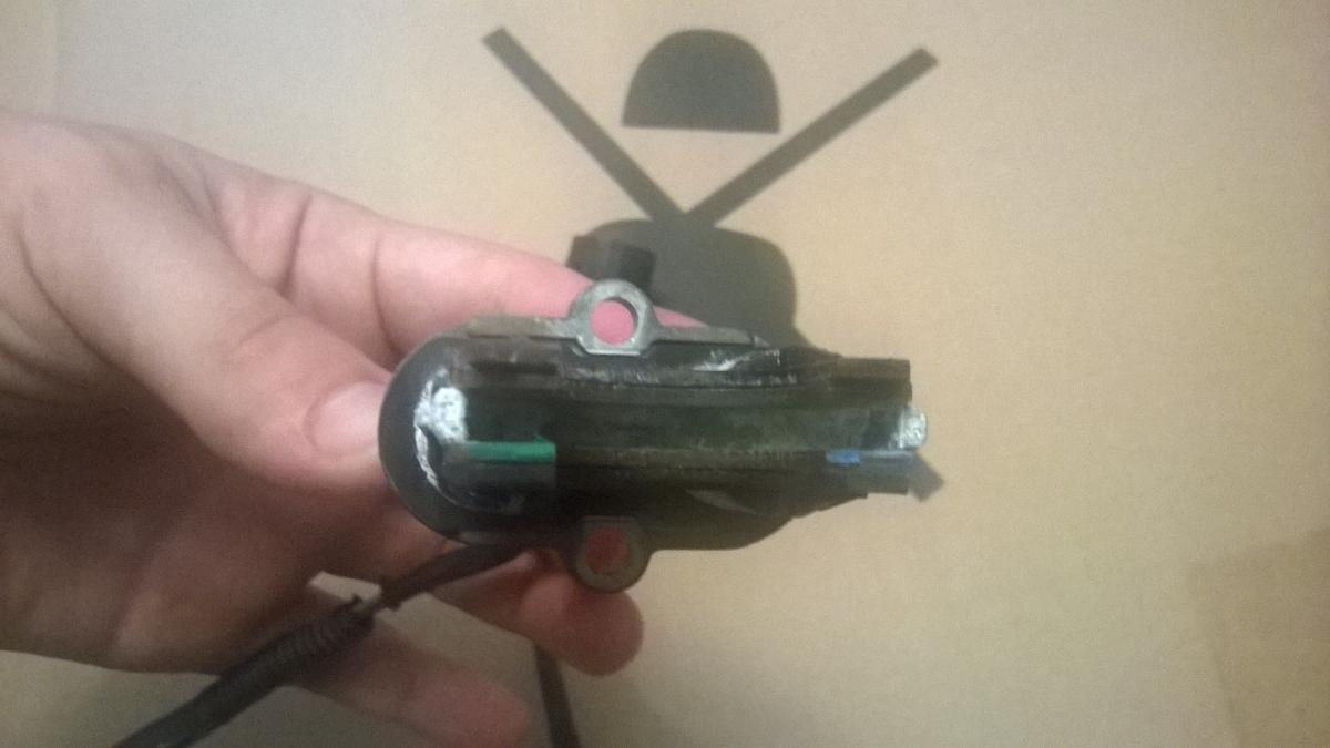

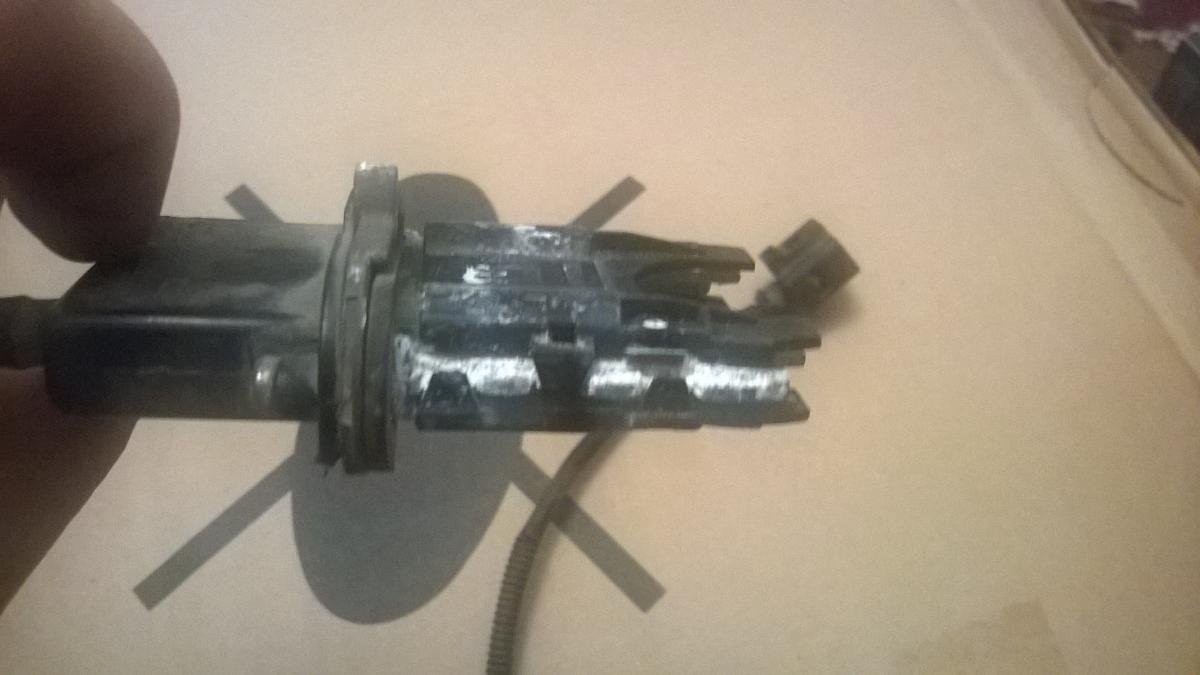

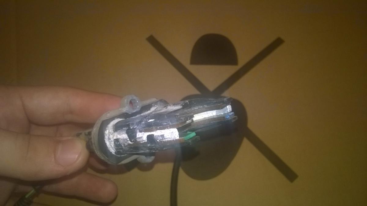

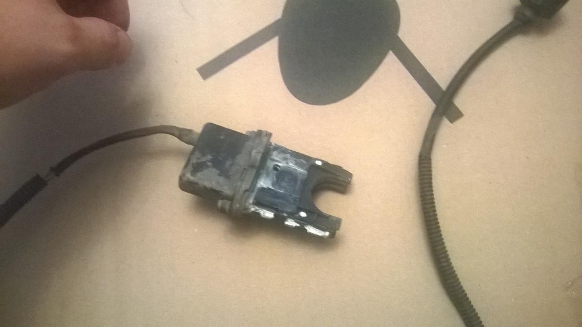

Salut. Doresc si eu sa va expun ultima patanie.
De cand am cumparat masina mi se parea ciudat ca la manevrele scurte/bruste (in genul celor pe care le facem cand parcam) mi se ingreuna volanul dar in rest mergea okay adica stiam ca servo functioneaza. Mi-au spus mai multi ca volanul merge cam greut dar nu am realizat ca ar fi o problema pana cand desfacand clusterul am observat ca cineva a indepartat smd-ul martorului servo de pe placa. Am lipit un smd, merge dar nu semnala vreo eroare.
La verificarea cu vag-com aveam ceva eroare de la vechea baterie inainte sa isi dea duhul.
Verificand mai atent am vazut ca vede senzorul G250 ca e conectat dar acest senzor nu inregistra nici o valoare. Ei bine a mai trecut ceva timp pana sa imi dau seama ca e senzorul si ca el se defecteaza si in acest mod cand nu inregistreaza nimic(Initial credeam ca se defecteaza intr-un singur fel atunci cand da valori aiurea).
Am schimbat senzorul si acum merge, e foarte placut, acum inteleg de ce lumea lauda acest tip de servodirectii.
Vreau sa descriu modul de schimb si sa cer cateva sfaturi dupa cum urmeaza:
1.Nu aveam erori stocate pe 44, am desfacut surburile, am scos mufa apoi m-am chinuit pana a iesit senzorul afara(era tot alb/oxidat),am curatat putin in gaura si am pus noul senzor. Am testat, merge, nu am eroare, in vag-com se vede clar ca inregistreaza unghiul si turatia pompei de la 1350 merge si pana la 2850 in functie de cat de repede invarti volanul.
Se mai adapteaza in alt fel?
2.Din cate am reusit sa imi dau seama senzorul se oxideaza de la apa/condens. Nu reusesc sa imi dau seama daca intra apa din afara lui sau in timp de la schimbarile climatice se face condens inauntrul casetei?
3.In cazul in care apa intra din afara lui ce recomandati sa pun in exterior pe langa garnitura? Ma gandeam initial la vaselina grafitata dar dupa cateva ploi e spalata si atunci ma gandeam ca un silicon sau un poxipol ar fi bun sa protejeze?
In al doilea rand doresc sa discutam despre pompa servo care are un invelis de burete acoperit cu un plastic sfaramicios care la mine era rupt pe alocuri asa ca am rupt si eu putin din spate si inca putin din fata, nu l-am rupt tot mai e pe laterale si in partea de sus in jurul borcanului. Pe bucatile rupte se vedea inauntru urme albastre si albe semn ca a ajuns apa si lichid de parbriz.
E discutata problema si am inteles ca pe modelele dupa 2003-2004 au montat pompele fara acea protectie dar oare doar pompe koyo sau si trw?
4. Daca vreau sa o inlatur trebuie data jos pompa din suport ca sa pot scoate tot buretele? se scoate doar de pe partea de jos sau si de pe rezervor?
5. Daca pompa e dezbracata de acel invelis cu ce putem izola macar la mijlocul ei unde se imbina partea electrica? silicon sau alt lipici?
6. Pompa nu sufera la frig, adica acea protectie nu e si pentru frig? Daca da am putea izola pompa cu ceva materiale de constructii?
7. E mult mai zgomotoasa fara protectie? Sau acest aspect a fost sesizat doar de cei cu motoare pe benzina mai silentioase?
Postez mai jos cateva poze cu senzorul vechi cu spate mare din plastic, cel nou are spatele din fier cu mufa fixa.
P.S:Oare daca se curata sunt sanse sa mai mearga?

3 - pe garnituri de cauciuc nu se pun produse petroliere, singura vaselina care o poti aplica este cea siliconica care nu ataca cauciucul, produsele petroliere umfla cauciucul si il degradeaza.
5 - nu se mai practica nici un fel de izolatie, cea originala se da jos fiindca tine umiditate si se poate oxida electronica din pompa, pompa are garnituri si nu trebuie etansate, oricum nu poti face decat sa o mazgalesti cu silicon
6 - e SF intrebare, pompa nu sufera de frig, izolatia era fonica
7 - daca ai diesel nu mi-as bate capul cu zgomotul ei
Playnil, erase all DTC. Este posibil sa mai apara doar cea pe senzorul G85. Rezolvarea: basic settings G85.
Bogdan:
1. G250 nu necesita adaptare.
2: 18yk60.jpg
3. O garnitura noua.
Nu are importanta, tu vei da jos invelisul la pompa ta.
4. Nu trebuie demontata pompa. Plasticul care mascheaza buretele, va ceda deoarece este ,,copt". Doar partea de jos, deoarece doar pe pompa ai burete, nu si pe rezervorul lichidului servodirectiei.
5. Ce faci? Vrei sa rezolvi o problema nu? Dupa ce ai rezolvat-o vrei sa faci din nou aceeasi greseala?
6. Pompa de pe bazinul lichidului pentru spalat parbrizul, motorasul stergatoarelor, compresorul AC, motorul, etc. nu sufera de frig?
7. Nu este.

2.Nu inteleg ce e cu gaura aia
Prin acel orificiu apa se infiltreaza pe placa electronica a senzorului G250.
Daca ai achizitionat un senzor nou, trebuia sa ai in cutie si garnitura, sau cel putin asa cred eu ca era corect. Ai intrebat daca senzorul se poate repara...da, se poate.
De ce crezi ca senzorul vechi il cer cand achizitionezi unul nou? Probabil, tu ai ramas cu el, deoarece ai achizitionat unul sh. Daca senzorul achizitionat este cel din mana ta, nu ai facut o afacere buna.
In zilele ploioase, apa de pe cantul aripii, va ajunge inevitabil langa dopul de umplere a vasului lichidului, iar de acolo se va scurge jos sub masina, deoarece nu mai ai protectia de plastic plus buretele sa retina apa.  Nu preveni nimic, ramane asa.
Acum inteleg. Senzorul din poze e cel vechi.
Cel care e montat acum si cu care merge e luat din dezmembrari si am specificat ca are corpul din metal cu mufa fixa.
Am sanse sa gasesc undeva o garnitura noua?
Cand am intrebat daca se poate repara ma gandeam ca daca doar il curat de oxid o sa mearga iar?
Legat de protectia pompei o sa o rup toata jos si voi lasa asa atunci, daca toata lumea spune ca nu se pune nimic.
La orice magazin de piese, pe comanda.
Codul garniturii:  6Q0423115B, 6Q0423115E.
Multumesc frumos. Maine îmi voi comanda garnitura si o voi schimba, măcar asa pe partea cu senzorul stau linistit.
