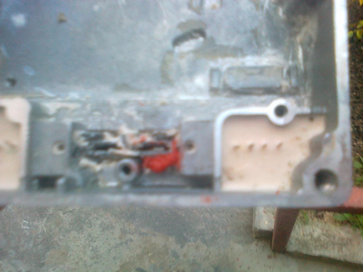

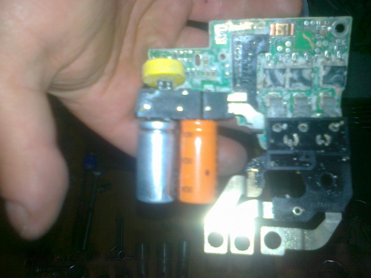

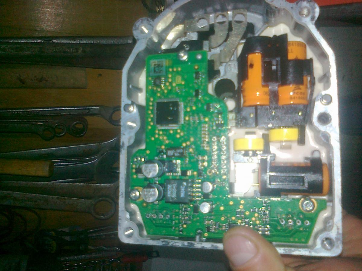

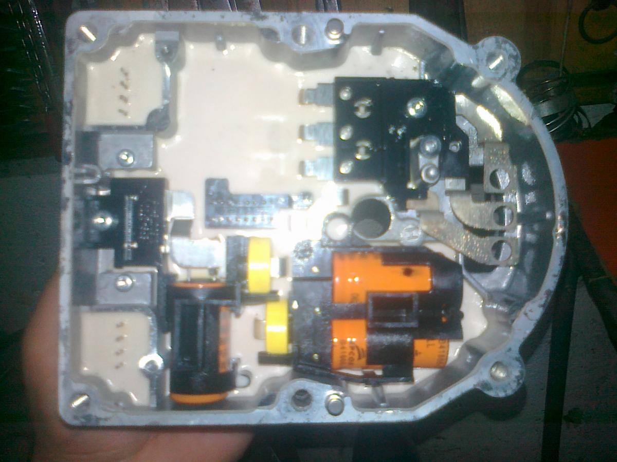

Salutare am facut pompa bucati si am fost la un electronist..sunt curios ca am vazut pe paginile anterioare niste poze cu sistemul electonic de la o pompa Koyo si nu prea seamana cu ce am eu...ceva lamuriri???
nu stiu sa postez poze..sau nu am voie sa postez
Ceva lamuriri... legate de ce ? Vezi ca in partea din dreapta jos ai casuta cu More Reply Options  intra acolo si o sa poti posta si poze.
Sa rezolvat cu pompa am reparato..maine o montez...ptr cine mai are pb cu pompa il ajut cu cea mai mare placere
CE am postat mai sus e partea electrica a pompei

la mine a fost partea electrica....am un electronist bun la mine in oras...

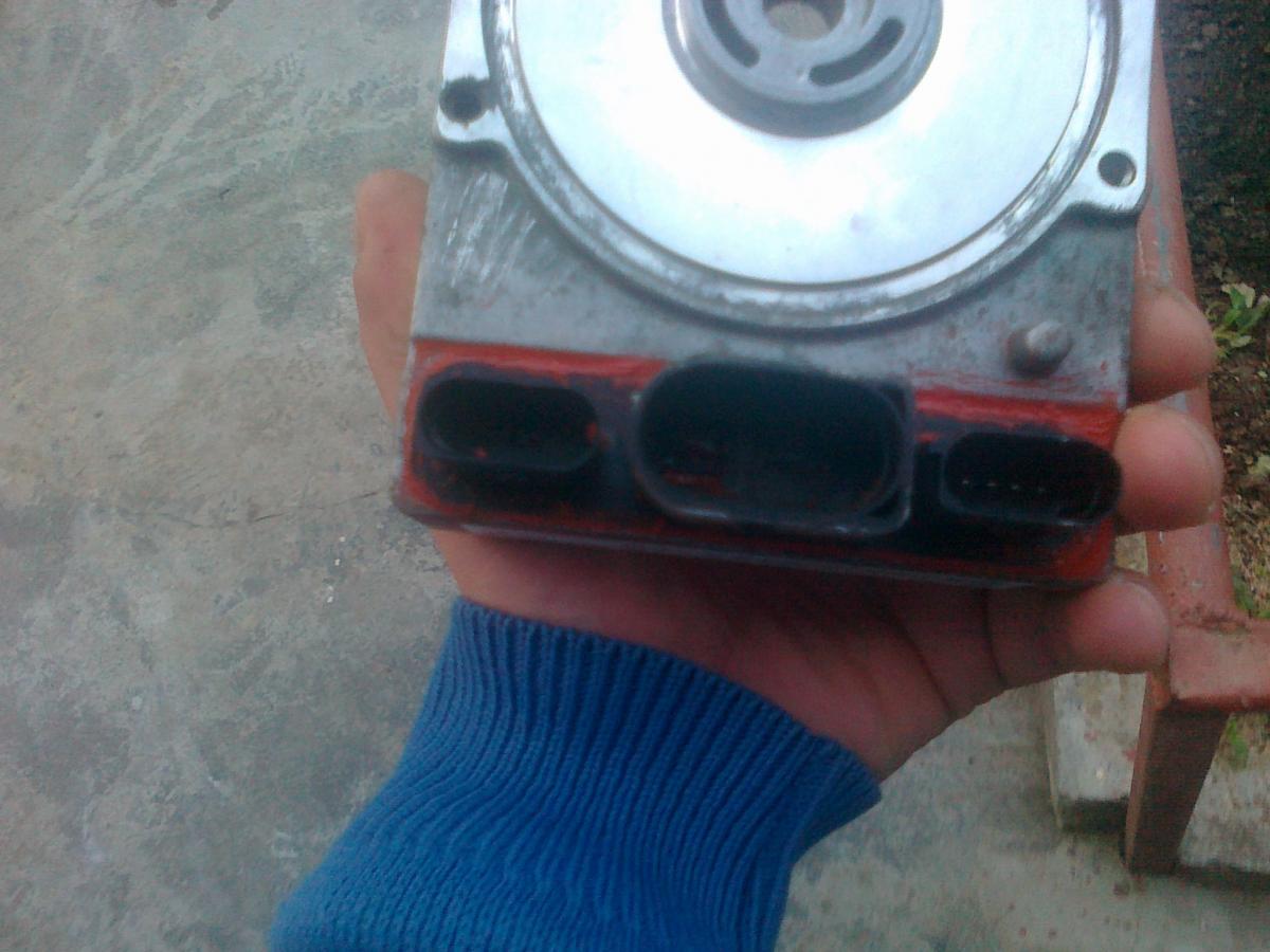

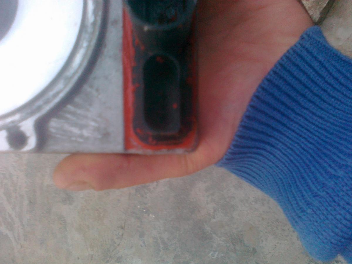

Salutare revin iar cu o pb(piesele comandate imi vin ptr partea electrica deabia pe la sf.luni ca le-am comandat de afara) m-am uitat cu atentie la mufele de la pompa,cele care vin in pompa si am constatat k imi lipseste un PIN de la mufa din stg alimentari pe spate in silicon sunt 4 dar la intrare 3,atasez si pozze,asa sunt sau ar trebui sa fie 4....la voi cum este???post-126812-0-67422100-1384525577_thumb.post-126812-0-20943300-1384525578_thumb.post-126812-0-89842800-1384525578_thumb.
ps:Siliconul alb se gaseste pe piata sau sa imbrc mecanismul cu gaschet rosu de temperatura??
salut carmina de la ce esti mufa nr 1 din poza(are 4 pini sau 3)pompa mea e tot koyo..si eu decat 3 pini..cred ca e rupt si lipseste ori sunt decat 3 pini pe mufa de la pompa vobesc nu pe cea de cablaj..ms

In poza postata de tine, nu se vede clar.
Placa de pe pompa, poate sa aiba 3 sau 4 pini, depinde de model, codul piesei, etc.  Nu are nicio importanta, atata timp cat in mufa care vine cuplata la pompa ai doar 3 fire. Ai intr-adevar 4 orificii in care intra pinii de pe pompa, dar degeaba daca in mufa nu ai acele urechise metalice, care fac contact cu pinii pompei.
Te rog sa te gandesti la blocul de sigurante...locas pentru sigurante ai ,,n", dar daca nu ai acele urechiuse de contact, poti sa pui siguranta?  Poti....dar va functiona ce?
Uite, eu asa banuiesc ca este la pompa ta:
Modificat de carmina
asa vine numai k in mufa din partea stg cum privim poza acum am doar 3 pini,in
 interior pe partea cealalta unde e siliconul alb ies 4 pini......precizez k nu
 m-am uitat la mufa care vine cuplata la pompa
e posibil cand sa umblat pe akolo si sa tras de mufe fiind oxidata sa se fi rupt pinul si aia de la service au mers blat:)))))
