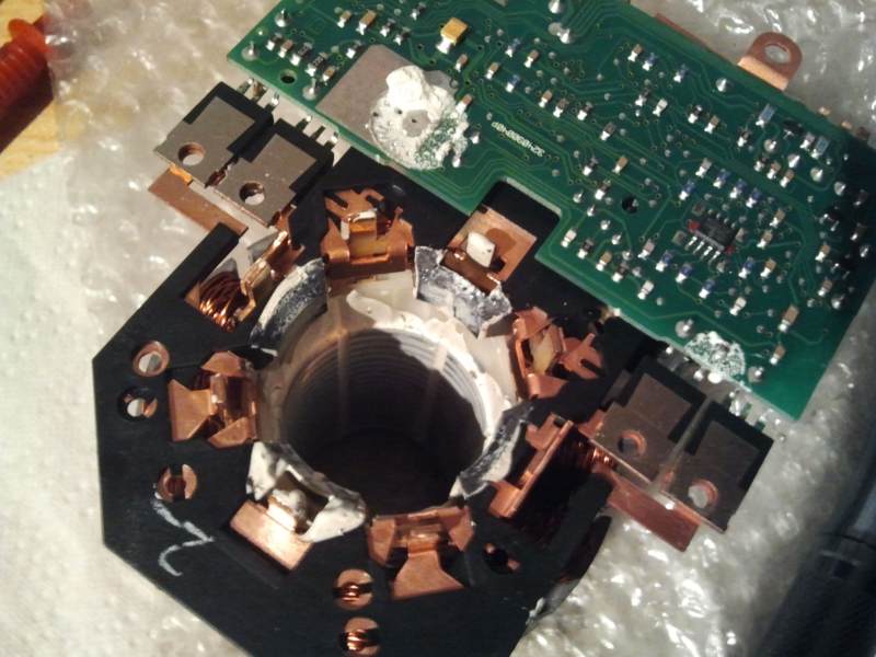

Are cineva schema electronica a cablajului din interiorul pompei?

Carmina spui ca nu este cablaj in interiorul pompei?
Pai ceea ce mi-ai aratat tu acolo nu e un cablaj electronic?
Placa electronica a pompei....eu asa ii spun.
Nu are importanta, cum o numesti tu sau eu...in opinia mea, principalul lucru este sa rezolvi problema.
Si nu imi dau seama ce vrei sa faci tu...sa o verifici, sau ce vrei sa faci?
Daca pompa pe care ai primit-o sa o testezi nu este functionala, nu cred ca are rost sa te complici.
L.E. Se poate verifica pompa daca este functionala, fara sa o montezi.
Mufa din mijloc (mufa mare), si mufa din stanga (cum stai in fata masinii).
Modificat de carmina
La asta ma refeream cand spuneam "cablaj". Asa este .. sa rezolv problema .. mama ei de masina satanista.
Nu cred ca poti face ceva cu schema electronica pentru ca sunt multe piese de tip SMD. Iti trebuie un electronist iscusit sau o persoana care repara pompe.
