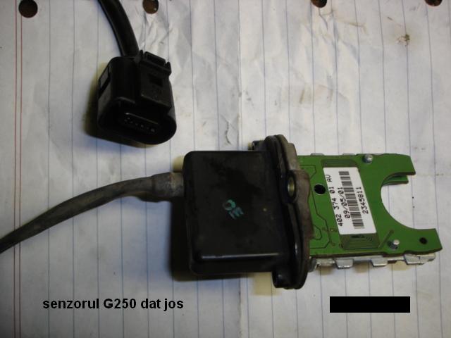

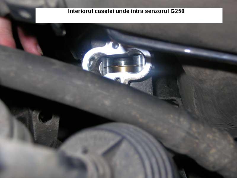

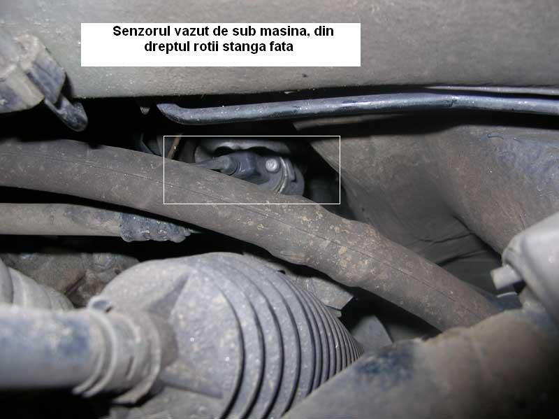

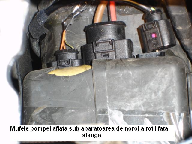

Este destul de usor sa-l dai jos daca ai o surubelnita cu clicket si un racord-prelungitor flexibil. Dai roata stanga fata jos si pe sub masina cu un imbus de 4 cred, desurubezi cele doua suruburi (de sus si jos). Apoi pe deasupra bagi o surubelnita dreapta intre caseta si senzor departandu-l si tragandu-l inspre exterior. Se scoate apoi firul din suportii de plastic si mufa din pompa. E mai usor daca dai jos si aparatoarea de noroi de la roata. Anexez cateva poze

Foarte MARE MULTUMESC!Mai concret si mai bine de atat nu se putea.
