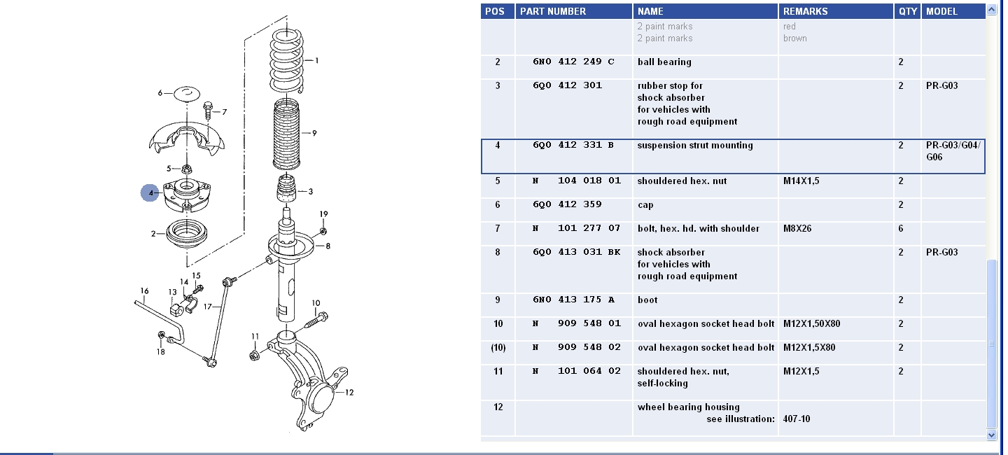

Eu consider ca zgomotul descris de mine si de Aditu provine de la piesa 2 din imaginea atasata
Pesele 2, 4, 5, 6 cred ca sunt ansamblul cu problema (in mare rulment-flansa). In anumite conditii scartaie la mine, si probabil ca din habitaclu se aude cau un parait cand invart de volan.
Doar ca la mine piesel astea sunt puse de 6 luni pe masina. In volan nu simt nimic ciudat. Poate le trebuie ceva unsoare.
Modificat de Aditu
Intrebare pentru cunoscatori: daca se inlatura capacul de plastic 6 din imaginea de mai sus si se desfileteaza complet piesa 5, exista pericolul sa se deranjeze ceva la ansamblul amortizor? (sa se deplaseze, sa se descentreze?) Ma gandesc ca daca as face aceasta operatiune iar prin orificiul ramas dupa desfacerea piesei 5 as turna ulei siliconic din abundenta, se va curata de mizerie (daca acesta e motivul zgomotului) tot acest ansamblu.
