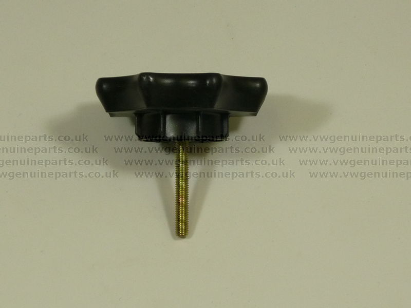

Pentru a avea un amortizor inerţial, ne trebuie:
- o greutate capabilă să oscileze - roata de rezervă în sine;
- un arc - datorită faptului că ea se sprijină cu anvelopa sa elastică pe caroserie, cauciucul reprezintă arcul :)
- un mod de a o controla - vom folosi şurubul de fixare, sau alt şurub mai solid şi o şaibă dublată cu cauciuc între el şi roată pentru a împiedica clănţănitul metalului pe metal.
Pentru o frecvenţă de aproximativ 15 Hz, jocul liber al masei mobile (adică al roţii) trebuie să fie între 1 şi 1,1 mm, există nişte formule cu care poate fi calculat. Dar rezultatele cele mai apropiate de realitate se obţin prin experiment, strângând sau slăbind şurubul şi testând pe acelaşi traseu, cu aceleaşi gropi :)
A elimina de tot şurubul şi a lăsa roata liberă în compartimentul ei ca pe vremea Daciei 1310 nu foloseşte la nimic, fiindcă nu există nicio metodă de a controla oscilaţia.
