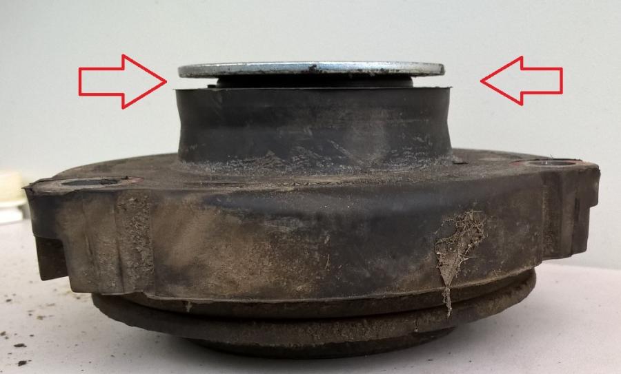

Salut! Problema asta am si eu pe partea stanga fata. Cand cobor borduri si am rotile virate spre dreapta se aude pe partea stanga fata, un fel de trosnitura. Toate sunt schimbate, in afara de bucsele mici si mari de la bascula. Cand dau in spate si iau viraj se aude iar o trosnitura sau in viraje aproape de cursa maxima. Mecanicii  evident am consultat mai multi "doctori" ) zic ca bucsele sunt ok, insa problema tot persista. Toti mecanici pe care i-am abordat incearca sa vada daca sunt jocuri tragand de roata, insa mi se pare irelevat. Voi ce parere aveti?
Aceleasi troznituri le-am avut si eu, rezolvarea a fost rulmentii de sarcina noi, cei vechi aveau deja joc de cativa mm.
Cu aceasta ocazie am schimbat si flansele pe care stau rulmentii, ele au un cauciuc in interior care se toceste. Acest cauciuc previne unele vibratii implicit si zgomote in habitaclu. Se poate recunoaste flansa uzata dupa fanta care apare in urma dezlipiri partii metalice de cauciuc in partea de sus (vezi foto)
Modificat de SergiuD
Update
Azi am avut ocazia sa filmez si sa pozez mai clar cum se defecteaza flansa si rulmentul de sarcina, in poza se observa mai clar fanta care apare in urma tocirii cauciucului si care tranzmite zgomotele de rulaz in habitaclu. In video se vede clar de ce trozneste arcul la viraje stranse sau la schimbare de mers cu fata/spatele.
