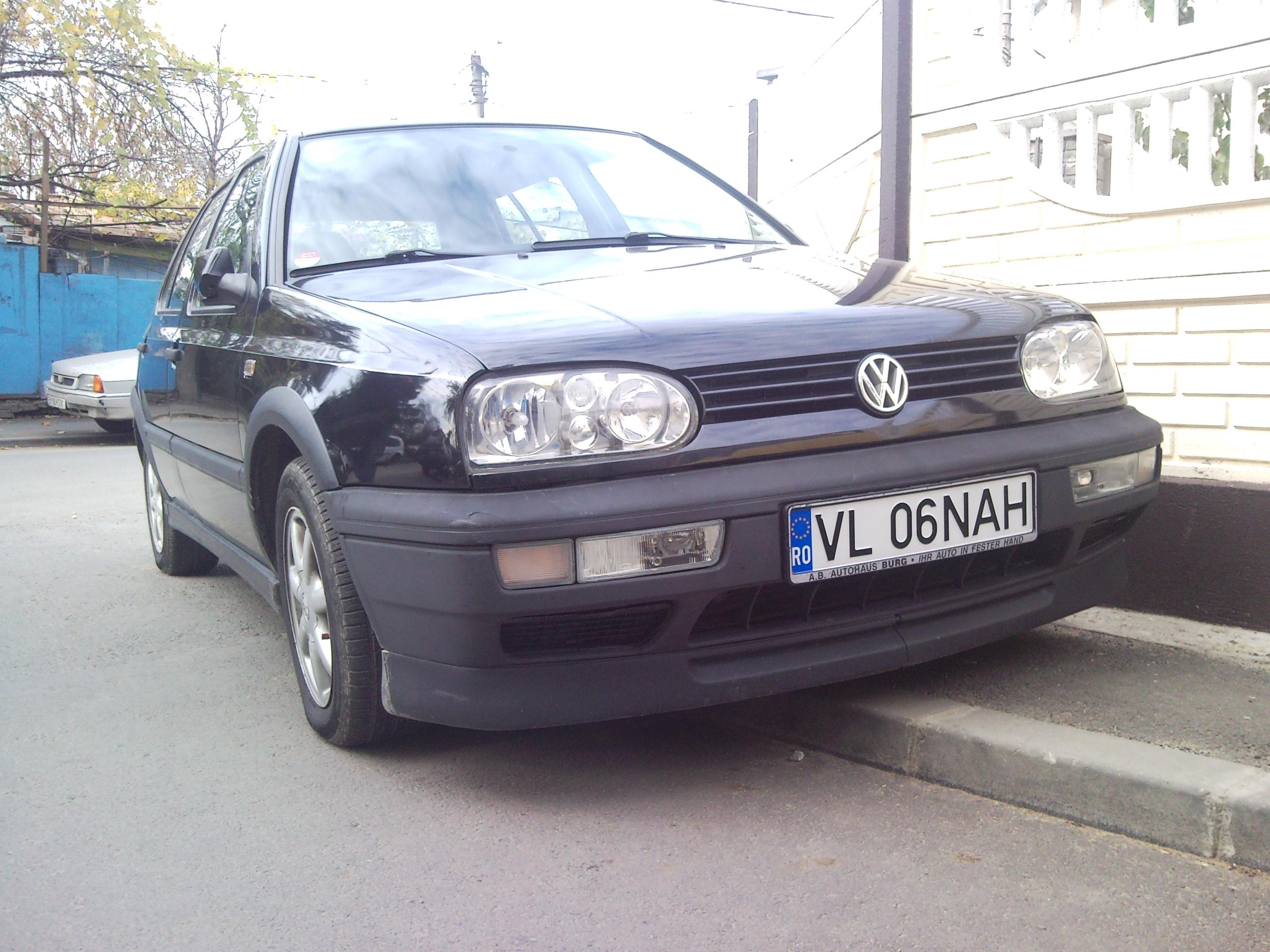

Salutare!Am citit toate paginile si nimica nu a fost ca sa ma ajute ca sa i`mi rezoolv problema.Am spart sticla unui far de pe masina:(.Este un golf 3 cu faruri de clare model 4 de la marca Hella.Cand ma fost in magazin sa intreb cat e farul am inceput sa vorbesc singur pe strada(8mil bucata),dar astia de la hella ce naiba baga in ele de sunt asa scumpe?Ma puteti ajuta cu o informatie de unde pot cumpara sticla?O poza cum arata masina inainte de incident este mai jos:D
