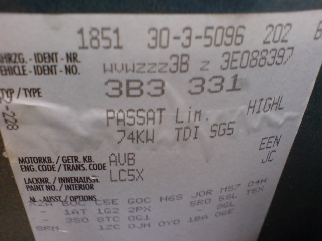

Salut!Am nevoie de un pic de ajutor!Am gasit sa-mi comand piele Alcantara si nu stiu denumirea culorii.Am tapiteria de culoare gri(culoare comuna) cu piele alcantara pe mijloc si piele normala pe margine.Anexez niste poze cu eticheta din portbagaj,poate va puteti da seama.Va multumesc!
