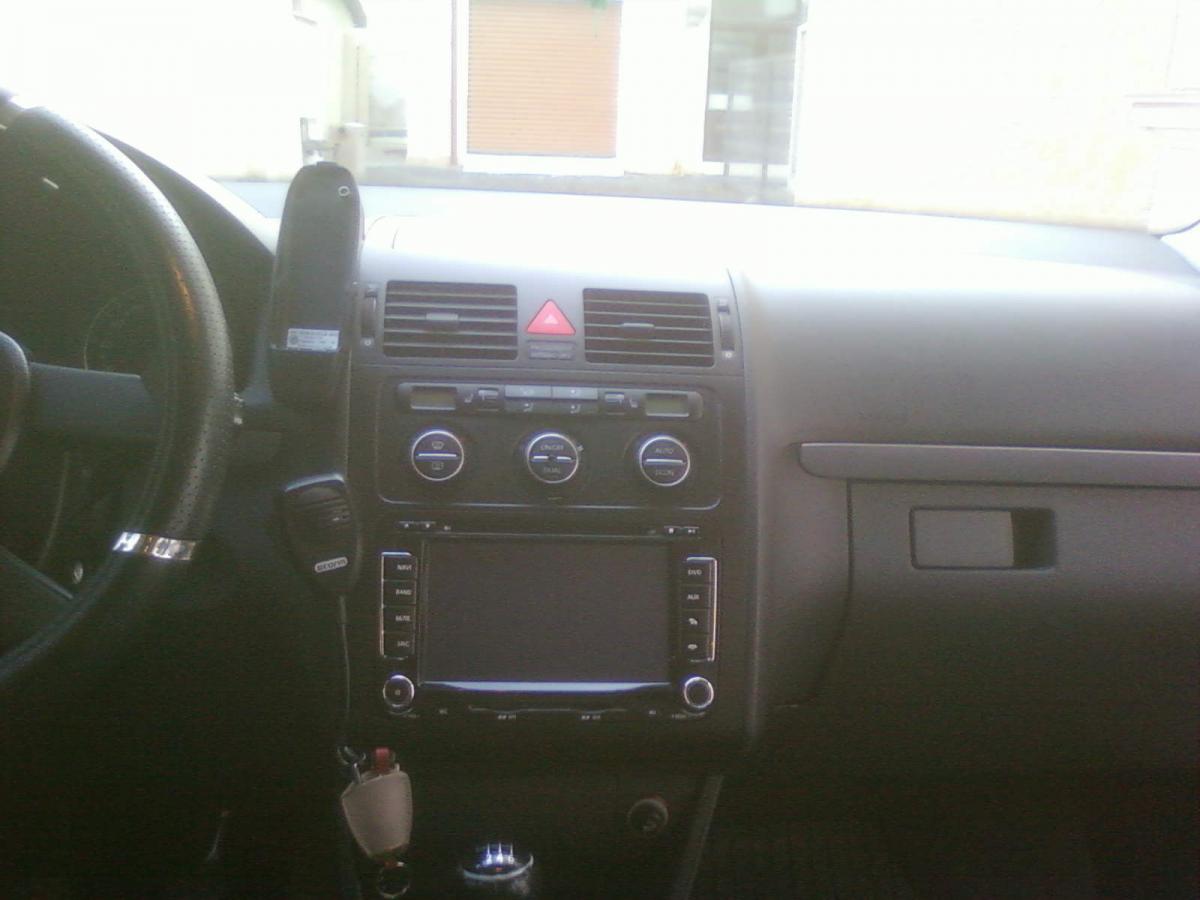

am si eu pe masina o clona tti7701 cea cu can exterior cea aparuta inainte de cea gold .
se poate monta alt can bus ca sa functoineze ca rcd300 adica sa se opreasca numai cand scot de tot cheia din contact
post-58554-0-59911400-1352535465_thumb.j
Scotian ori o schimbi ori tre sa faci un ,, artificiiu" cu un releu. Si eu am avut aceeasi treaba si m-an dat batut. Am luat alta. Daca treci prin cluj dami un telef si iti arat exact ce si cum
salut flotouran
am vrut si eu sa o schimb cu model aparut dupa ea cel gold care functioneaza ca originalu dar sant bani cam multi.Am crezut ca au scos alt tip de can bus ptr acest model ,modificarea cu releu am mai citit pe forum.
