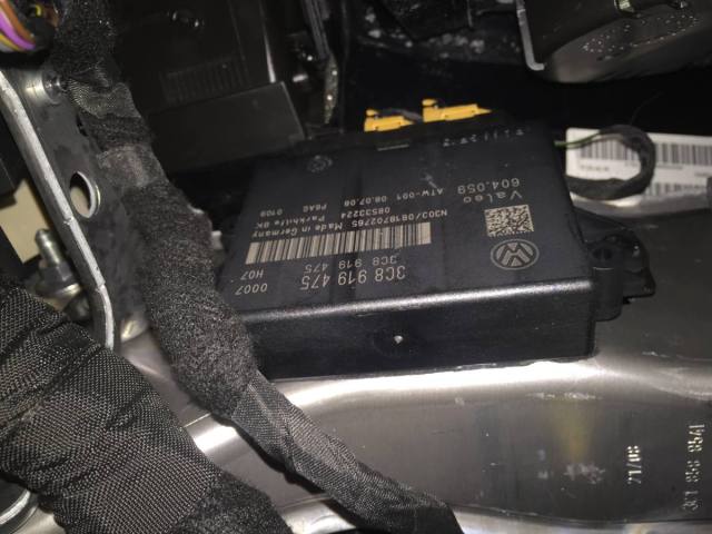

Salut! Am găsit o bară spate de passat b6 cu tot cu senzori și vreau să iau toată instalația pentru retrofit. Mașina e un b6 din 2009, senzori față / spate - 4 și 4, Ops cred nu am găsit modulul să văd codul. Am început să demontez instalația din spate, am ajuns până la stâlpul din față, dar nu am găsit unde e pus modulul ca să putem continua. De asta vă rog să-mi spuneți unde este montat și cum ajung la modul. Mașina are bordul dat jos. Instalația care pleacă în față se demontează greu?
In portbagaj dreapta sau in bord stanga pe traversa.
Cel puțin asa am găsit acum.
Modificat de davidut5
F l o r i n
Dacă e  2009 cu ops, în fața sub bord, ca în poza de mai sus.
Dacă e fara OPS, în aripa dreapta spate portbagaj.

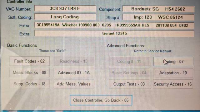

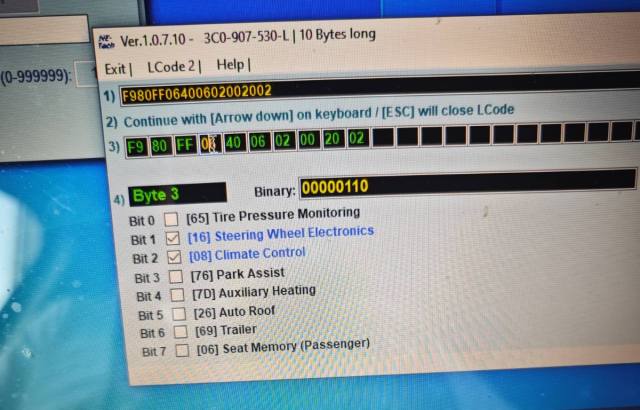

Acum am verificat și la mine ce CAN am să văd dacă suportă să instalez senzorii și dacă afișează pe RNS 315.IMG_20240602_181539.thumb.jpg.f87db1d3f73f5e7e861886d4651aecde.jpg
Suporta al tau.

13 hours ago, red_viper said:
Mulțumesc mult, mâine seară mă duc și continui să demontez, vreau să scot instalația fără să tai firele.
De la 3c0....E în  sus, suporta OPS, afisare optica

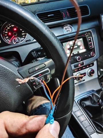

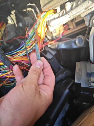

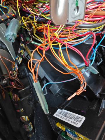

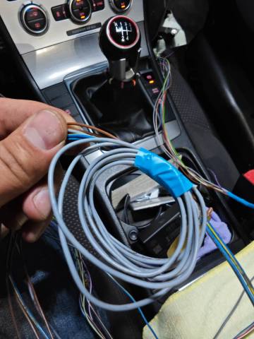

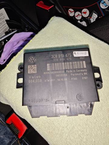

Da, am luat calculatorul cu tot cu instalație, codul e ca cel de sus din poză, sper să afișeze pe RNS. Am reușit să trag instalația până la stâlpul din dreapta față, acum să văd cum fac trecerea pe sub bord fără să dau planșa jos.
Eu nu am participat la desfăcut dar mi-a arătat băiatul care a făcut operațiunea ce fire a trebuit să taie, unul din panoul de siguranțe, unul maro de la o masă și 2 fire care cred că sunt de la CAN tăiate de unde erau legate.
La butonul de senzori au rămas doar 2 fire care sunt pentru iluminat cred.
Acum dacă poate să-mi confirme cineva ce am scris și la ce siguranță mă leg sau dacă aveți o schemă.
Mulțumesc!
Antepenultimele poze sunt de pe mașina donatoare cu locurile unde au fost legate firele.

Am reușit să montez modulul, am făcut conexiunile, mă pot conecta pe modul pe Canalul 10. O întrebare, fără senzorii de pe față conectați afișează ceva pe RNS sau nu ar trebui să țiuie ăia de pe spate măcar?
Eu am pus modulul cu mufele în jos, nu cred că e problemă. Firele le mai așez după.
