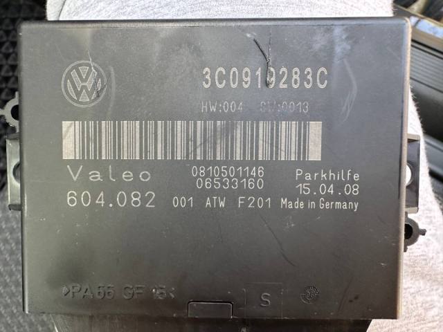

Salutare, am si eu o intrebare, detin un VW Passat B6 2008 sedan si am senzori pe el, fata si spate, doar ca nu imi functioneaza, asa ca dupa putin research am gasit aici locul modulului, l-am deschis, si era "putrezit".
Intrebarea mea ar fi, ce modul as putea cumpara pentru a-mi folosi senzorii? (Modulul ce era pe masina avea codul 3C0919283C, poza atasata)
Tin sa mentionez ca "navigatia" e un RCD 300 mp3. Multumesc in avans pentru ajutor.
Fa o diagmoza si vezi de ce nu merg. Poate fi un senzor defect..cablaj sau chiar modulul in sine.
Un modul compatibil. Orice modul de b6 2005-2008. Merg si de la alte VAG uri, dar gasesti pe codul tau, cate vrei, la dezmembrări

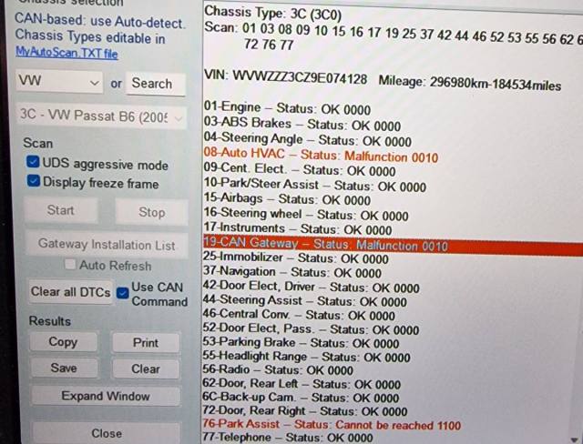

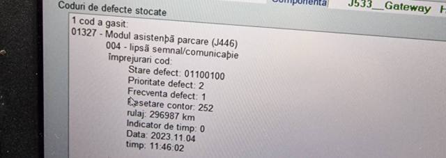

Salut! Trebuie schimbat modulul dacă am aceasta eroare?
Acolo iti spune clar ca nu se poate comunica cu acel modul. Modulul este pe masina? Are alimentare?
Sincer sa spun,nu știu..în bord îmi arata când apăs pe el mașina și linia aceea și locurile de parcare dar nu le vede pe cele goale și nu îmi spune sa fac nimic.Daca are vreo legătură cu senzorii de parcare normali și camera pentru marșarier,acestea merg perfect.Am avut un senzor ars și mi s a înlocuit și doar atât știu.
Depinde unde este stocata eroarea. Nu e suficienta poza. Un autoscan ar fi mult mai potrivit.
Daca totul functioneaza(legat de senzori) sterge doar eroarea si las-o in pace.
Am șters o dar degeaba..oricum nu țineam neapărat sa folosesc acea funcție dar nu știam ce are de am eroare pe ea
or fi senzori aftermarket ?
Nu,acel senzor este luat de la dezmembrări dar restul sunt cei cu care a venit mașina,inclusiv cei de la park assist
DAca ai park assist atunci modulul raspunde la interogare la adresa 10. mergi pe cangateway si debifeaza 76 din installation list.
Da,acum am vazut si eu. Are si 10 si 76 activ.
Debifeaza 76,cum a spus si Bundy.
