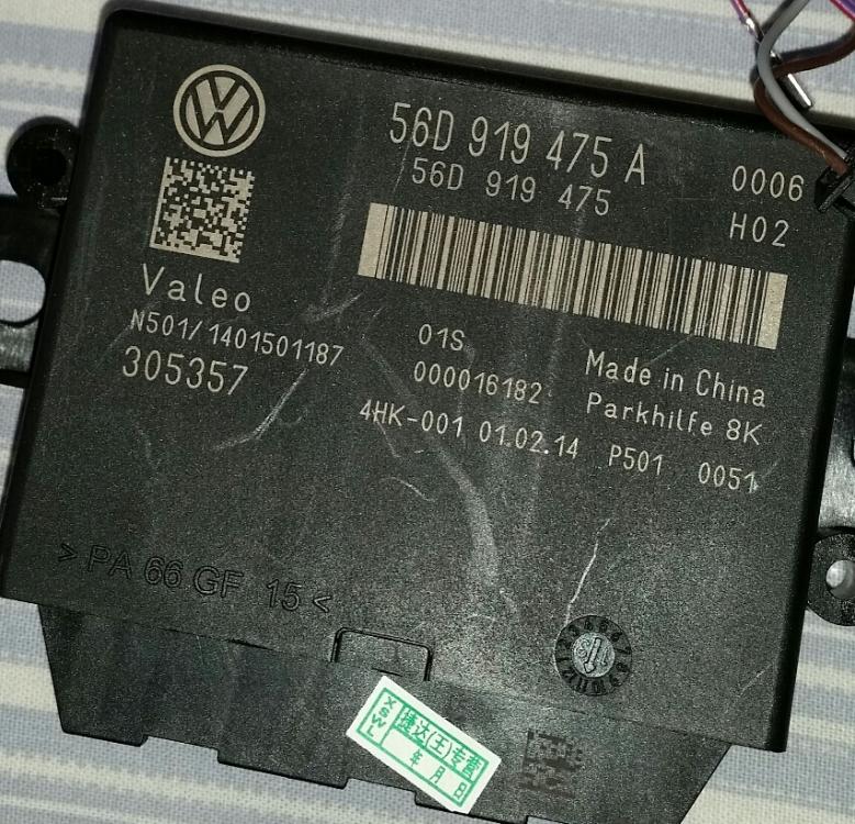

Buna! Am o problema am montat senzori de parcare fata/spate Totul ok dar nu reusesc sa codez.
Acum cand fac retur fare un beep lung si incepe sa clipeasca becul de langa schimbator si atat, nu imi apare nimic pe ecran.
Ce trebuie sa ii fac???

Unde sau ce nu poti coda?
Buna!!! Nu am reusit sa codific cu vagcom. Cel putin asa am inteles ca trebuie sa fac .
fa un filmulet cu ce ai incercat sa faci.

Parca trebuie deblocat inatai..
Intra la security acces si baga codul ce ti-l da vcds-ul,do it,apoi intra si codeaza modulul.

inainte de a face codarea, de a intra la Long coding, mergi la security acces - acolo iti va genera codul, il introduci, dupa care intra pe Long coding. Faci codarea, salvezi si va merge
Si ar trebui sa pui si ceva cifre la WSC. NU sa lasi 000000.
