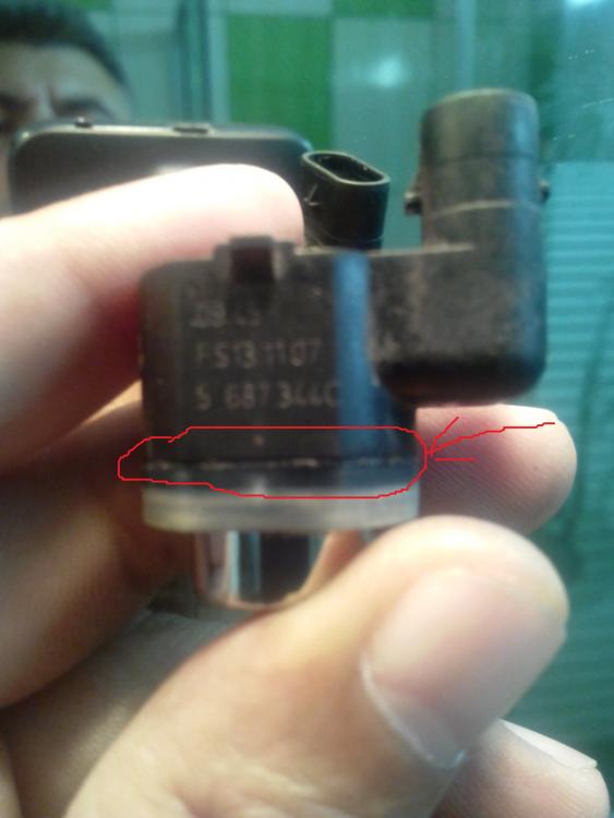

Se pare ca trebuie sa inlocuiesc si eu un senzor de parcare (mijloc dreapta fata/cel cromat).
Stie cineva ce cod are, de unde gasesc si un pret rezonabil ???
Ma intereseaza daca trebuie sa dau bara jos pentru inlocuire.
Vreau sa-l dau jos si sa incerc o etansare pe langa firul care intra in el.
Face figuri doar cand ploua.
Daca nu reusesc sa-l pacalesc, cumpar unul nou si gata !

nu intra apa in mufa... ci se strica ei si mai intra apa pe langa senzor si masca - pret rezonabil, ce inseamna ?? 100 lei pe la SH.... nou - 400-500 lei.
nu il pacalesti... asa se strica cele cromate - daca iti arata ca ai obstacol aproape, chiar daca nu ai nimic in fata (nu ai spus ce inseamna figuri) - daca face doar la ploaie, il mai poti lasa.
Daca iti blocheaza sistemul - eroare pe parktronic - atunci trebuie verificat cablajul, daca este ok, atunci inlocuiesti senzorul.
Doar cand bag marsarier pe timp de ploaie, suna aiurea, de nu iti dai seama in care baxa, de unde se aude....
Am gasit afisat pe vcds ca este cel din fata dreapta mijloc (cromat). Cand nu ploua functioneaza perfect.
da, ca tu nu ai OPS... nu ai cum sa vezi - suna ca si cum ai ceva obstacol - deci o sa necesite inlocuirea senzorului.
daca nu-ti dai seama ca se aude in difuzorul din fata.... atunci ai o problema.... :):P.... ca ai buzer in fata si in spate - trebuie sa poti face diferenta asta.
Am demontat senzorul buclucas (dreapta/mijloc-fata/cromat), am aplicat un strat subtire de silicon la icheietura capacelelor, la intrarea firelor in mufa si la garnitura care se pune intre senzor si bara.
Vad ca problema a fost rezolvata ! Nu mai face figuri ! Functioneaza perfect !

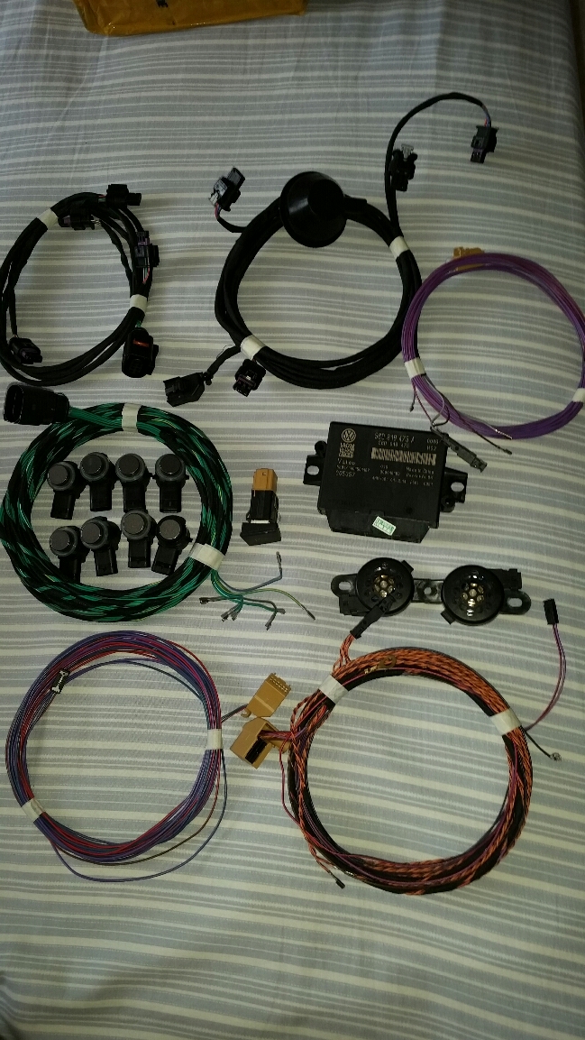

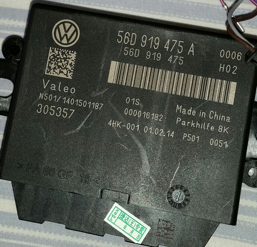

Salut!!! Cer și eu o mana de ajutor, am achiziționat un kit de senzori de parcare OEM și nu știu cum sa îi instalez,  dacă poate cineva sa ma ajute cu o schema. Atașez și foto. Multumesc
Modificat de golf tuning
schema la ce? electrica?
Da  schema electrica , ca sunt pini scoși din mufa, probabil sa pot sa îi trec dintr-o parte în alta și mai e sin CAN-UL...
